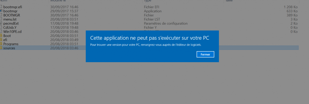

voici une capture d'écran après avoir suivi votre tuto afin de reinstaller win10 sans perte de données. Je n'ai pas de setup.exe. Ai-je fait une erreur de manip. Merci à l'avance de réponses.

Merci et bonjour Calisto j'ai refait un tléchargement. j'ai eu le même résultat que celui que j'ai envoye. pour voir j'ai cliqué sur " bootmgr" l'application. j'envoie la capture d'écran. Ou ais-je mer...?
n"auriez vous installé en résident un utilitaire type "usb disk security" qui protège des virus type autorun (infections via clef usb) car ils bouffent les setup.exe ?

je ne me souviens pas avoir installé cet utilitaire, Mais on fait tellement de manips. Si celui-ci est installé comment puis-je le désactiver? si c'est possible.
regardez en bas à droite à gauche de l'heure, il y a les programmes résidents :, pour en fermer un sélectionnez /clc droit / clic gauche sur "fermer" ou exit ou quitter
sur tous les programmes residents le seul, potentiellement, impliqué serait ccbrother. pourrait-il s"agir de lui ?. Kaspersky as-t-il cette options? Merci pour votre aide
peut être que Kapersky un un module du même type vous deviez avoir une option pour le dsactiver
d'ailleurs essayez de démarrer en mode sans échec et de créer l iso ?

suggestion : désinstaller karpersky
defender fait très bien le boulot et est plus léger et parfaitement intégré à W10
Merci Afdi et merci Calisto. En desinstalant Kaspersky j'ai pu creer un iso où le setup.exe apparaissait. j'ai reinstaller win10 sans PB ni perte de données du moins jusqu'à preuve du contraire. Je vais contacter Kaspersky pour connaitre les raisons obscurs de ce troubleshoot. Merci encore
mon idée était donc la bonne, franchement comme maintes fois évoqué ici (et ailleurs) Avec W10 il vaut mieux laisser Defender , avoir ses soft à jour, pas faire n'importe quoi et cela suffit amplement. Nombre de dysfonctionnements sont dus à la présence d'anti-virus tiers.
