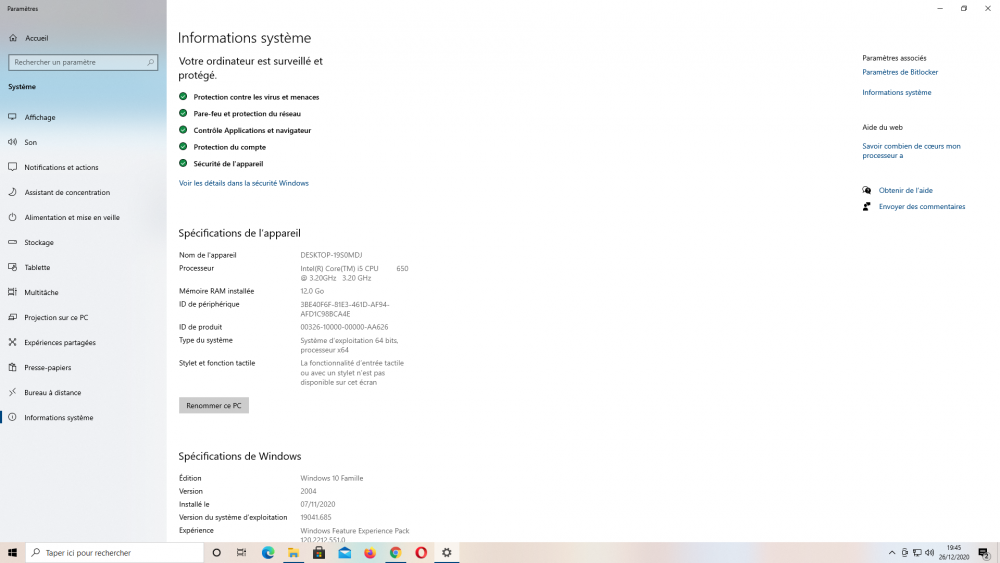

Donne moi toutes les caractéristiques de ta machine

Comme je te disais et suite aux informations que tu m'as transmises, ta machine est pas de première jeunesse, et te proposer une nouvelle carte graphique sur une ancienne carte mère ne sera pas facile, du fait que tu es bridé au niveau PCI Express x16, si je te dis d'installer une nouvelle genre GTX 1050 qui n'est pas féroce du tout, en plus d'être bridée au niveau PCI, ce n'est encore pas certain que ton alimentation l'accepte, sans compter que ta mémoire vive à aussi une fréquence très faible. Donc installer quelques choses de + ou - récent sur ta machine actuelle ne va pas améliorer de façon significative les performances.
Personnellement, je pense que si tu veux pouvoir utiliser les pleines capacités de ta Gopro, tu vas devoir acheter une nouvelle machine qui te le permettra, ou descendre la résolution d'enregistrement.
