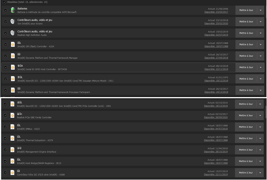

Bianka Posted December 10, 2020 Author Posted December 10, 2020 (edited) Voila tout les pilotes obsolètes Vous me conseillez de tous les mettre à jour ? @Delta Edited December 10, 2020 by Bianka
Delta Posted December 10, 2020 Posted December 10, 2020 il y a 11 minutes, Bianka a dit : Vous me conseillez de tous les mettre à jour ? sauf la batterie ! faite les un par un. et regarder dans gestionnaire de périphérique ce qui devient a l'état normal ..
Delta Posted December 10, 2020 Posted December 10, 2020 @Bianka ce qui m'interpelle c'est les dénomination.. Votre pc a un I5 et non un Xeon... ce scan a été effectué sur votre Asus pc portable ?
Bianka Posted December 10, 2020 Author Posted December 10, 2020 il y a 8 minutes, Delta a dit : @Bianka ce qui m'interpelle c'est les dénomination.. Votre pc a un I5 et non un Xeon... ce scan a été effectué sur votre Asus pc portable ? Oui c'est bien un asus pc portable FX504G J'ai mis les pilotes à jour et rien n'a changé je viens de comprendre que le problème de la souris vient des ports usb, enfaite ils ne captent plus rien
