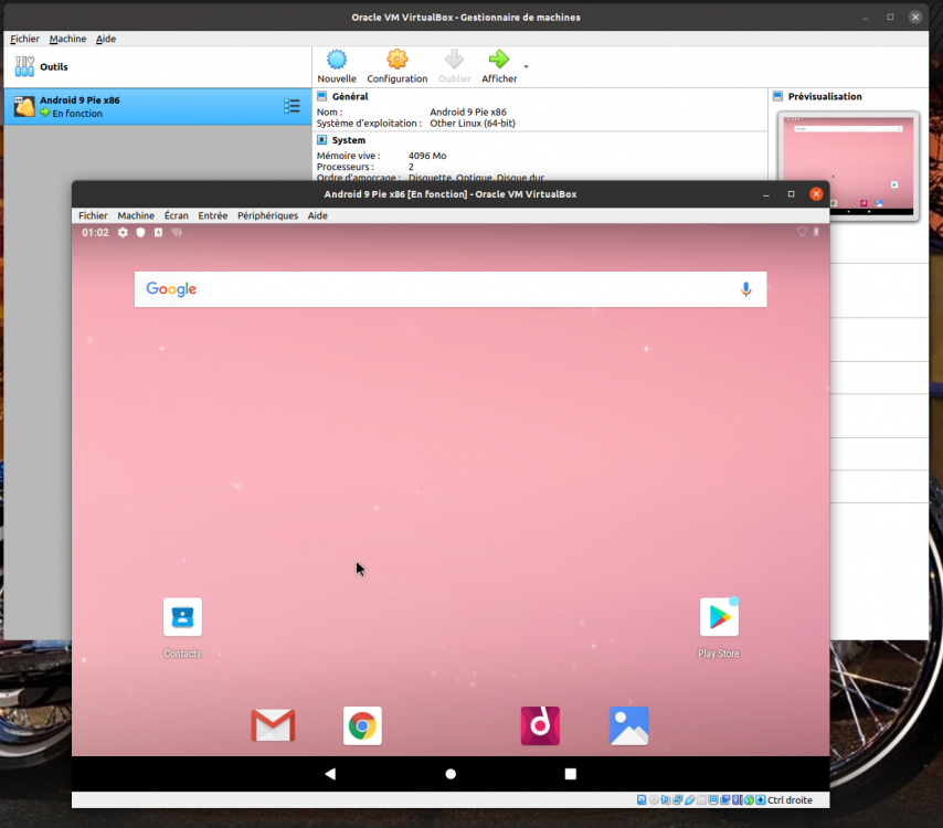

Tulburite Posté(e) le 10 novembre 2020 Posté(e) le 10 novembre 2020 Regarde voir ce tutoriel ... excellent, du reste je vais essayer aussi d'installer Android sur une de mes VM
Tulburite Posté(e) le 10 novembre 2020 Posté(e) le 10 novembre 2020 Bon après j'arrête mais pas rapport au lien YouTube, tu n'as téléchargé la bonne version d'Android, tu as pris la CM 14 (je ne sais pas ce que ça veut dire) au lieu de prendre la version 9
Tulburite Posté(e) le 11 novembre 2020 Posté(e) le 11 novembre 2020 il y a 42 minutes, Tulburite a dit : Bon après j'arrête mais pas rapport au lien YouTube, tu n'as téléchargé la bonne version d'Android, tu as pris la CM 14 (je ne sais pas ce que ça veut dire) au lieu de prendre la version 9 Bon si tu suis à la lettre le tuto, ça fonctionne très bien avec comme OS principal GNU/Linux Ubuntu. Si tu n'y arrives pas il faut regarder dans les paramètres de Windows 10. En tout cas chez moi c'est nickel mais tu dois suivre le tuto à la lettre.
