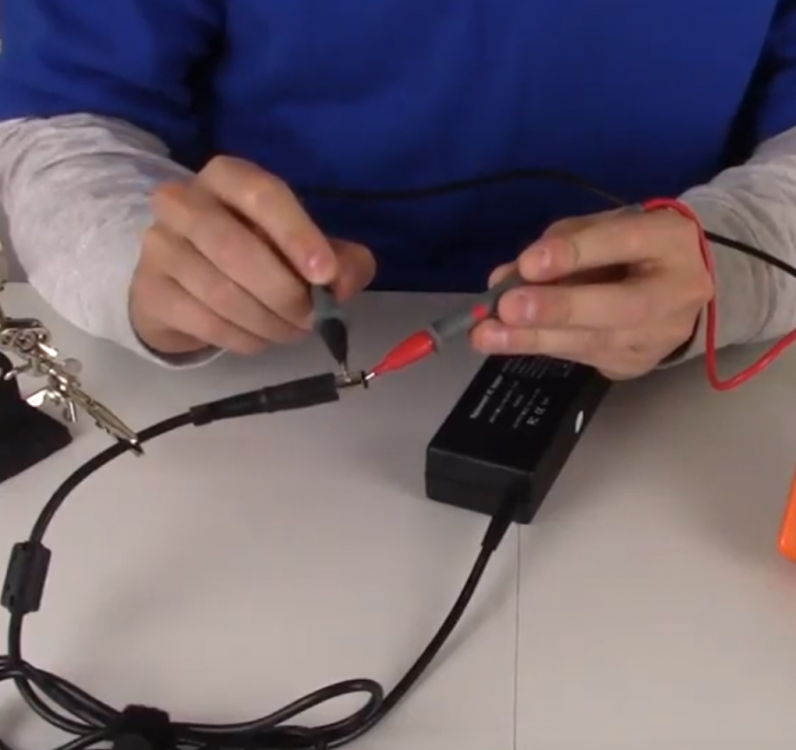

Delta Posted November 12, 2020 Share Posted November 12, 2020 (edited) Il y a 2 heures, afdl a dit : désolé pour l effet tagada ou alimentation externe hs non ? un multimètre et branché le cordon alim au secteur et l'autre extrémité on place le multimètre. il suffit de regarder la tension de sortie du bloc alim ( inscrite sur le bloc ) entrée 220-240V sortie souvent 19V donc trouver la tension de sortie et non celle d'entrée... sinon le pc joue des castagnettes Edited November 12, 2020 by Delta Link to comment
