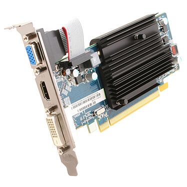

J'ai 2 cartes graphiques à refroidissement passif dont les dissipateurs sont décollés, elles sont donc mal refroidies. J'ai essayé de réparer en mettant de la pâte thermique mais ça ne fonctionne pas bien car le dissipateur n'est pas assez en contact avec le GPU. Je me suis rappelé qu'AMD fournissait un pad thermique avec ses CPUs et c'était très efficace, je voudrais donc essayer de réparer les CG avec ce système. Le dissipateur devrait coller au GPU mais ça risque peut être de se décoller à nouveau !?

En fait je n'ai rien démonté, ça s'est démonté tout seul car quand le dissipateur se décolle du GPU il n'est plus maintenu que par 2 petits "bidules" avec un ressort faiblard, ça n'appuie pas suffisamment pour plaquer le dissipateur sur le GPU. Du coup l'épaisseur n'a plus trop d'importance.
Tout ce que je demande c'est que ça soit suffisamment costaud, que ça ne se décolle pas dès que la carte chauffe un peu.
J'ai aussi une CG Nvidia passive mais sur celle ci le dissipateur est maintenu par des vis.

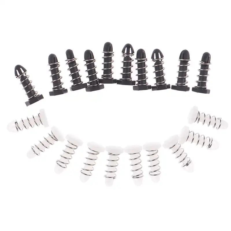

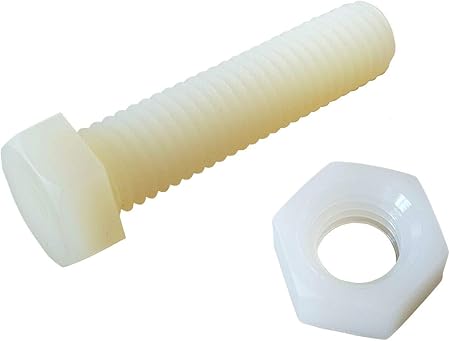

J'avais pensé mettre des vis mais c'est une mauvaise idée à cause des courts jus, les clous eux sont en plastoche...
il y a 17 minutes, Couize a dit :
Where ? Où trouver ça ? C'est que ça chauffe une CG.
cela ne chauffe pas au point de commencer une fusion du plastic ...
