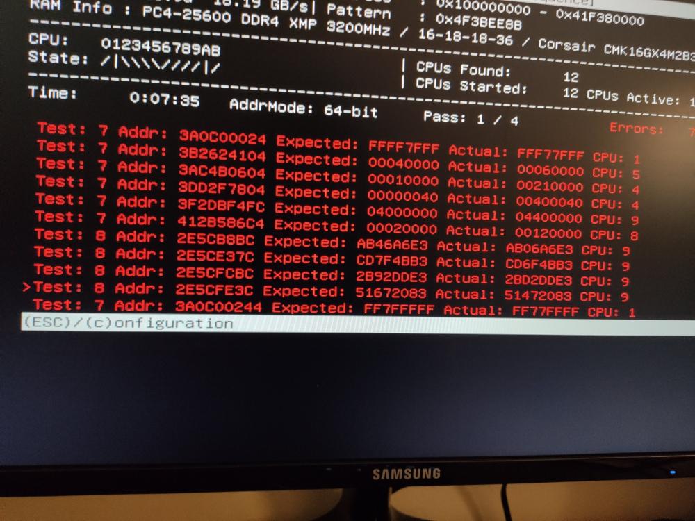

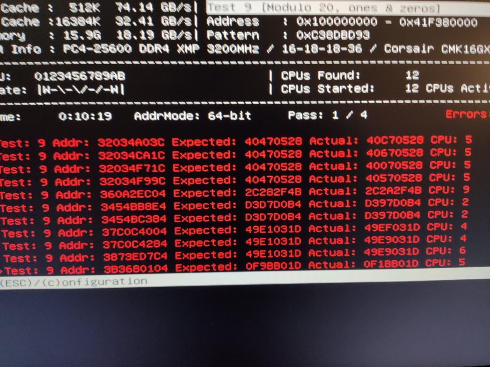

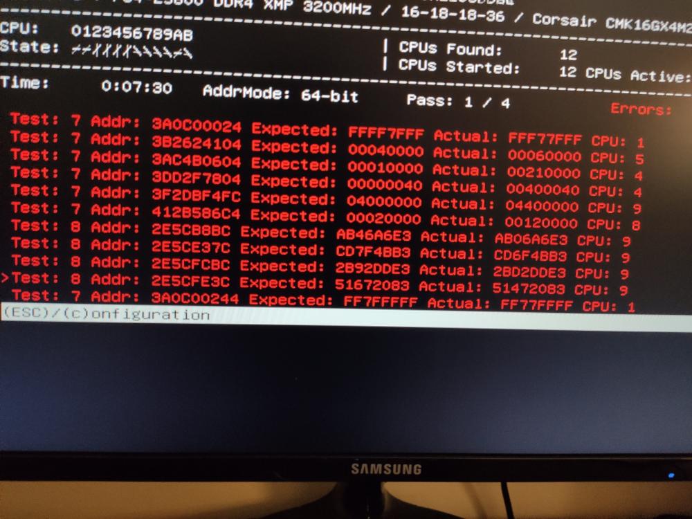

Lancelot Posté(e) le 30 octobre 2020 Share Posté(e) le 30 octobre 2020 Bonjour, j’ai effectué un test de mémoire memtest suite à des problèmes de blue screen. Le test m’a indiqué des erreurs aux tests 7, 8 et 9 mais je ne sais pas quelle pièce est défectueuse : ça peut être une de mes deux barrettes de ram ou le cache de mon processeur. Lien vers le commentaire
