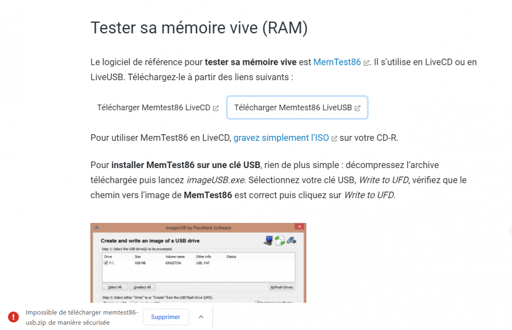

Yohan06 Posté(e) le 29 octobre 2020 Auteur Posté(e) le 29 octobre 2020 Alors, tout d'abord, merci pour vos retours :) Comme vous pouvez le constater sur ma première pièce jointe, je n'ai pas pu télécharger le fichier memtest car il y avait à priori une erreur. j'ai donc lancé un diagnostic de la ram par Windows 10 et j'ai laissé tourner l'ordi. A priori pas de problème. Pour m'assurer que tout allait bien, j'ai télécharger memtest 86 par l'intermédiaire d'un autre site. Mais comme l'atteste la seconde pièce jointe, ça bloque et je ne peux pas lancer le processus... :(
calisto06 Posté(e) le 29 octobre 2020 Posté(e) le 29 octobre 2020 Il faut que tu utilises https://www.memtest86.com/tech_creating-window.html avec une clé USB tu télécharges Memtest Traduction : Création d’un disque de démarrage MemTest86 dans Windows 1-Téléchargez l’image USB Windows MemTest86. 2-Cliquez avec le bouton droit sur le fichier téléchargé et sélectionnez l’option « Extraire ici ». Cela place l’image USB et l’outil d’imagerie dans le dossier actuel. 3-Exécutez l’outil imageUSB inclus, il doit déjà avoir le fichier image sélectionné et vous avez juste besoin de choisir quel lecteur USB connecté pour se transformer en un lecteur bootable. Notez que cela effacera toutes les données sur le lecteur.
Yohan06 Posté(e) le 30 octobre 2020 Auteur Posté(e) le 30 octobre 2020 Merci pour ta réponse :) J'ai respecté à la ligne ce que tu m'as écris et toujours le même problème en pièce jointe...
calisto06 Posté(e) le 30 octobre 2020 Posté(e) le 30 octobre 2020 Mets les fichiers d'installations téléchargés sur ton disque dur et pas sur la clé . Tu vas ensuite indiquer la clé comme cible
Yohan06 Posté(e) le 30 octobre 2020 Auteur Posté(e) le 30 octobre 2020 On est ok @calisto06 :) J'y suis arrivé et je n'ai aucune erreur. Ca été très long et a duré 5h... Par contre, j'ai enregistré le rapport mais je ne sais pas où le trouver... 1

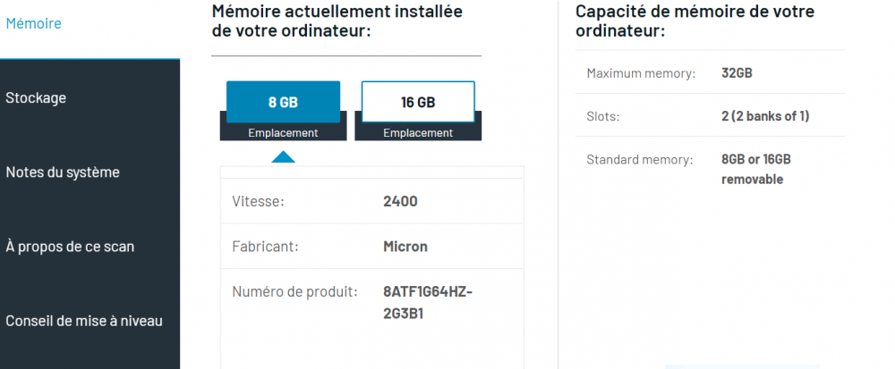

Yohan06 Posté(e) le 30 octobre 2020 Auteur Posté(e) le 30 octobre 2020 A priori, les infos que j'ai eu via à vis de la détection de mon matérial chez Crucial sont en pièces jointes :)
Delta Posté(e) le 30 octobre 2020 Posté(e) le 30 octobre 2020 sur votre screen, je vois de la DDR4 en 2400 mhz donc la 8 Go est en relation compatible avec ce que le CPU demande. pour rappel : Spécifications de la mémoire Capacité mémoire maxi (dépend du type de mémoire) 64 GB Types de mémoire DDR4-2400, LPDDR3-2133, DDR3L-1600 ce CPU accepte de la DDR4 2400 mhz il peut prendre aussi de le DDR3 en 2133 mhz et de la Low voltage en DDR3 1600 mhz. quand on a deux fréquence différente en ram, la plus puissante ce conforme a la moins puissante donc ici votre Ram 2666 devrais passer a 2400 mais le cpu lui n'acceptant que 2400 max il y a peut être une perturbation entre les deux. je ne saurai pas vous dire si vous avez la possibilité de réduire la fréquence au bios sur votre pc. vous n'avez pas un genre de Ai Tweaker dans le bios onglet advanced etc..
Yohan06 Posté(e) le 30 octobre 2020 Auteur Posté(e) le 30 octobre 2020 Il y a 5 heures, Delta a dit : sur votre screen, je vois de la DDR4 en 2400 mhz donc la 8 Go est en relation compatible avec ce que le CPU demande. pour rappel : Spécifications de la mémoire Capacité mémoire maxi (dépend du type de mémoire) 64 GB Types de mémoire DDR4-2400, LPDDR3-2133, DDR3L-1600 ce CPU accepte de la DDR4 2400 mhz il peut prendre aussi de le DDR3 en 2133 mhz et de la Low voltage en DDR3 1600 mhz. quand on a deux fréquence différente en ram, la plus puissante ce conforme a la moins puissante donc ici votre Ram 2666 devrais passer a 2400 mais le cpu lui n'acceptant que 2400 max il y a peut être une perturbation entre les deux. je ne saurai pas vous dire si vous avez la possibilité de réduire la fréquence au bios sur votre pc. vous n'avez pas un genre de Ai Tweaker dans le bios onglet advanced etc.. Merci pour votre retour :) Je pense que je vais faire un échange avec une 16GB mais en 2400... J'espère que ça passera :) Il y a 5 heures, Delta a dit : 1
Delta Posté(e) le 30 octobre 2020 Posté(e) le 30 octobre 2020 Il y a 2 heures, Yohan06 a dit : Merci pour votre retour :) Je pense que je vais faire un échange avec une 16GB mais en 2400... J'espère que ça passera :) en effet je pense que cela sera mieux. d’être en phase avec le cpu et votre actuel ram déjà installer. donnez nous une fois la référence de votre nouvelle futur ram en 2400. on vas vite faire un check entre votre actuel et votre futur.
