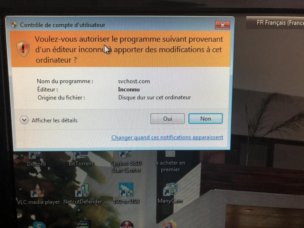

voulez vous autoriser le programme suivant provenant d'un éditeur inconnu a apporter des modifications a cet ordinateur

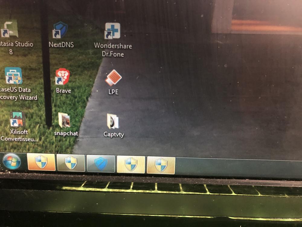

Bonsoir je vous contacte car j'ai un problème je ne sais pas pourquoi depuis deux heure Windows arrête pas de me demander sa peut importe ce que j'ouvre que ce soit chrome des applis quelconque et même au démarrage quand il démarre mon nextdns et mon appli razer il me lance sa
depuis sa ma carrément déconnecter de nextdns pfff
bref j'aimerai de laide pourquoi sa arrête pas de me demander sa ?
j'ai même des applis qui ont arrêter de se lancer
PS  je ne me relancerai pas sur une remise a zéro
merci
bonsoir @Tommy Hilfiger
cela provient très certainement d'un réglage comme ici sur ce screen :
pour affiné et voir ce qui se passe, auriez vous tester a l'aide de malware bytes si vous n'aviez pas chopper une petite crasse
donnez nous votre screen comme celui que j'ai donné voir a quelle niveau vous êtes réglé

bonsoir je suis ici moi après je pense pas que sa est un grand rapport
car je pense que sa viens vraiment du pc
je peut plu rien exécuter sauf en cliquant sur exécuter en tant qu’administrateur
et j'ai même des fichiers qui n’apparaisse pas
