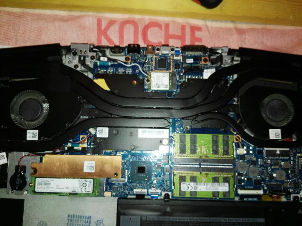

Nous voici en face de la bête démonté.

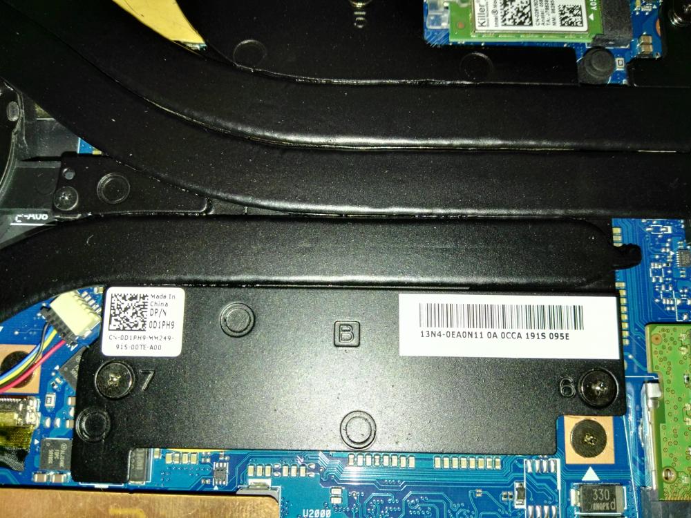

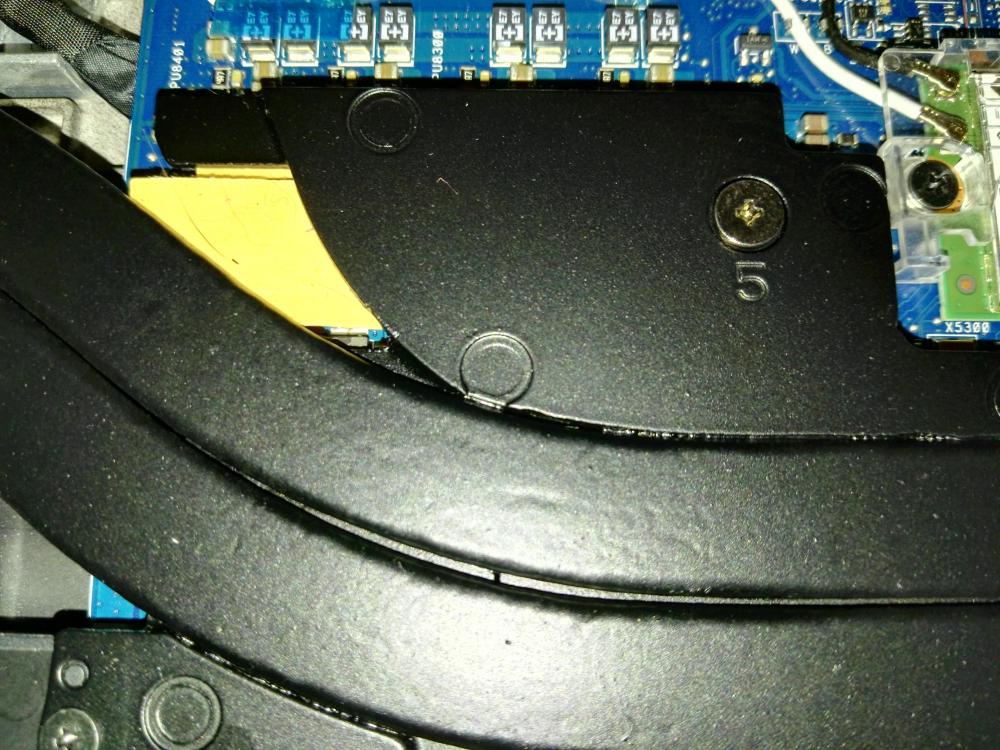

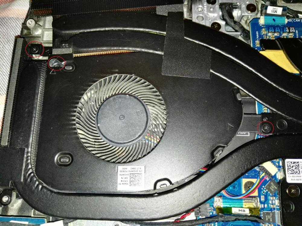

a ce stade, il vous reste a démonté le caloduc qui sert au GPU a gauche et au CPU a droite.

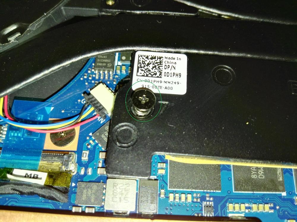

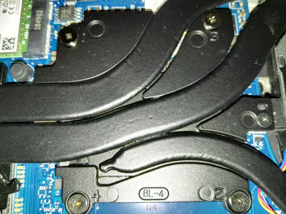

ces visse sont avec un système a ressort et ne se retire pas de l'élément caloduc. Vous dévissé et un moment donné vous allez remarquer qu'elle est arriver a la fin du desserrage.
photo visse a ressort desserrer
il y a une subtilité ici sur la photo du bas, des toute petite visse. Celle là il faut les retirer aussi.
attention elle sont vraiment petites!!
n'oubliez pas de retirer les deux petits câbles de ventilateur de chaque coté 🤣
IMG_20200924_024450.thumb.jpg.eaacca78af46673ecf3e83276713a5ef.jpg   IMG_20200924_024456.thumb.jpg.6d77b5cf945d618369de5f6b4f660f74.jpg

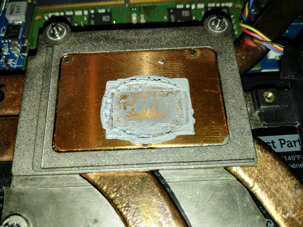

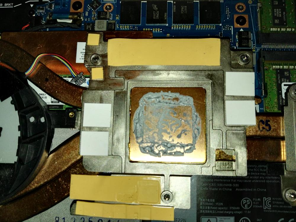

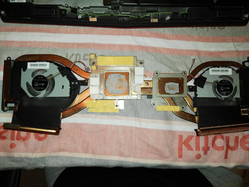

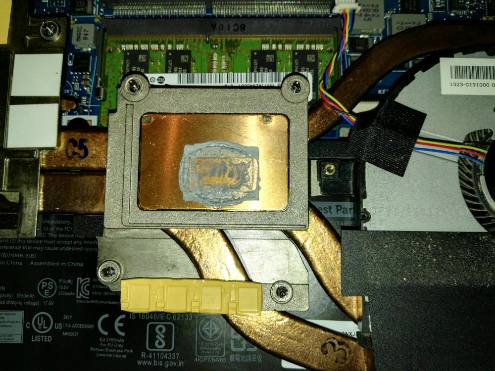

voici enfin quand tout est retirer avec sa pâte thermique ancienne et une fois nettoyé.
alors pour le nettoyage, un chiffon doux est largement suffisant. Suffit d'insister un peut si la pâte a séché mais au chiffon doux cela marche très bien!. Pas besoin de produit x et y.
IMG_20200924_030124.thumb.jpg.977a5378e7e1f0c41057148bcb100892.jpg   IMG_20200924_030017.thumb.jpg.63be4fcb8cdf530ee8188857230c435e.jpg
IMG_20200924_025952.thumb.jpg.000cdae657c5f6888ff827508ee43138.jpg   IMG_20200924_030012.jpg

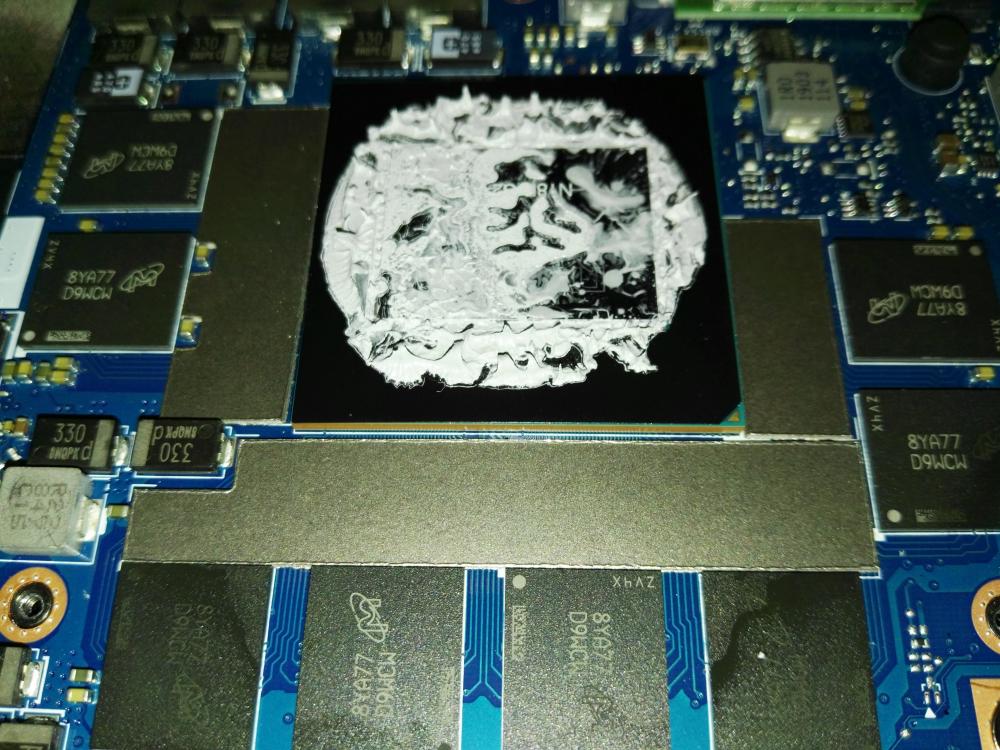

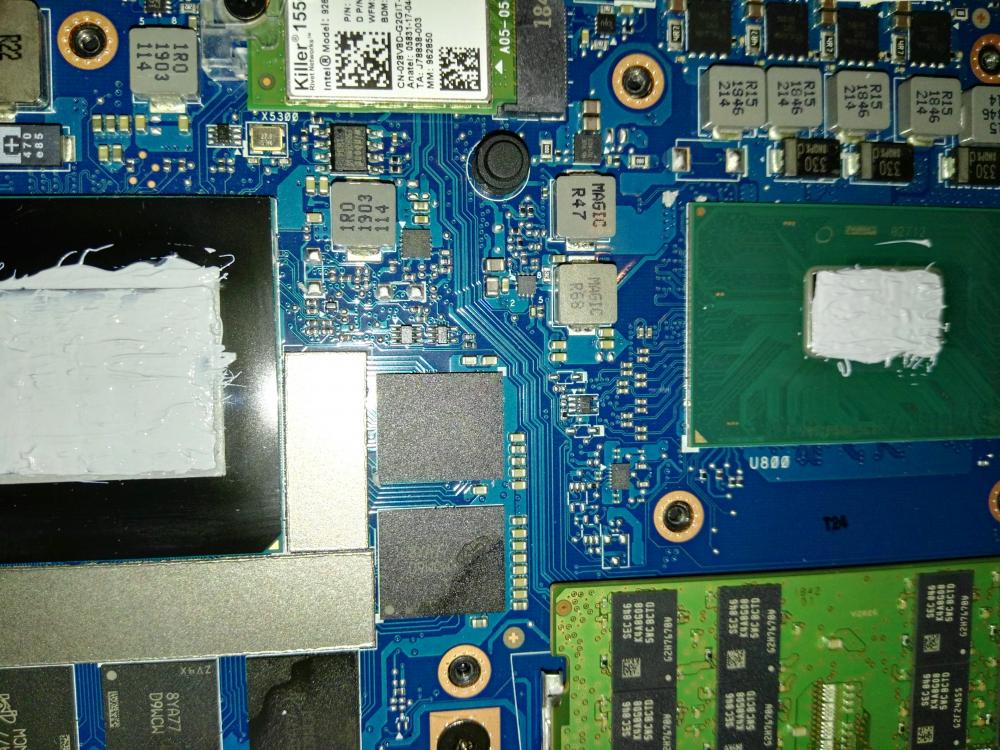

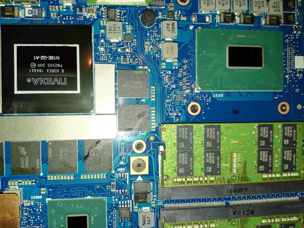

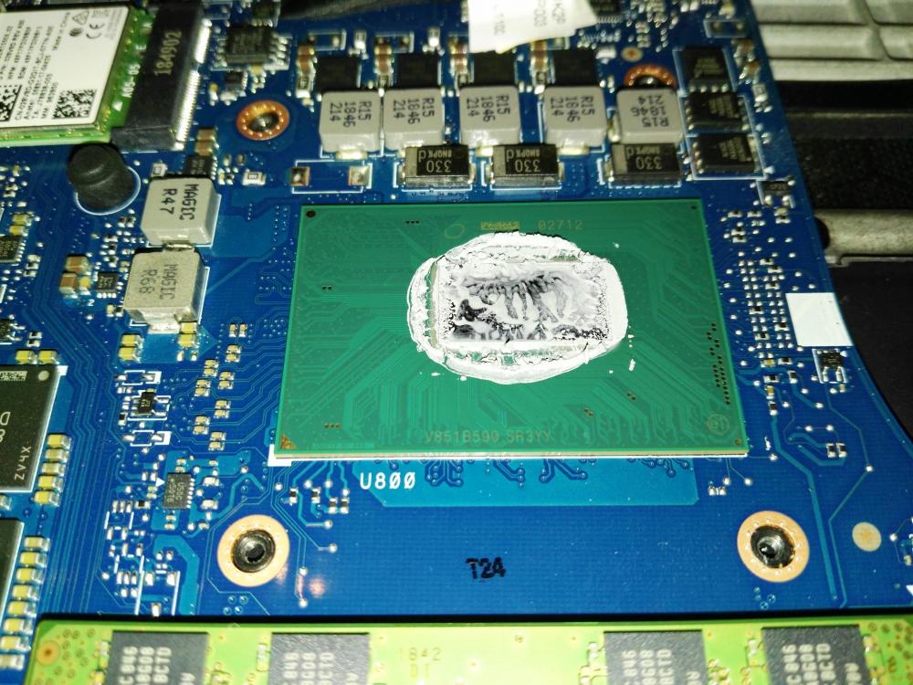

Alors, coté CM. On retrouver Ici, le CPU a gauche I7 8750H et le GPU RTX 2070 a droite pas encore nettoyé
IMG_20200924_030002.thumb.jpg.7b837c010b8818e454c53e16056acf32.jpg   IMG_20200924_030007.thumb.jpg.547cbe51c21fc628d8ec66f131ce08ff.jpg
alors ici coté CM toujours, on retrouve le CPU a droite et le GPU a gauche. Estampillé Nvidia svp :wub: C'est que sa brille hein
constater un petit defaut sur le dessus du corps GPU Nvidia*
a ce niveau on est déjà bien avancé.
il nous suffit de mettre une petite noisette de beurre et d’étalé ensuite a la spatule ou avec sa carte de banque ou tout autre chose de plat et en plastique pour ne pas griffé le corp.
voici quand le GPU et CPU sont repaster
**(*)alors oui, rappelez-vous, sur le haut du GPU Nvidia qui se trouve coté gauche sur la photo du dessus, un débordement.. C'est fait exprès. Il y a un défaut a ce niveau là pour quelle raison je l'ignore. J'ai donc colmaté. Mais si non, il faut évité si on regarde les autres pourtour il n'y as pas de débordement.
Vous remarquerez aussi que cela n'est pas simple d'étalé elle est entre collante et liquide et on a vite fait de faire un petit filet et l'essuyé serai tout aussi hardu car on risquerai de retirer de la pâte du corps.
Il faut étaler en une couche régulière et fine car n'oublions pas qu'une pression au resserrage vas se faire et là la pâte vas encore s’étaler et risquer de sortir...
