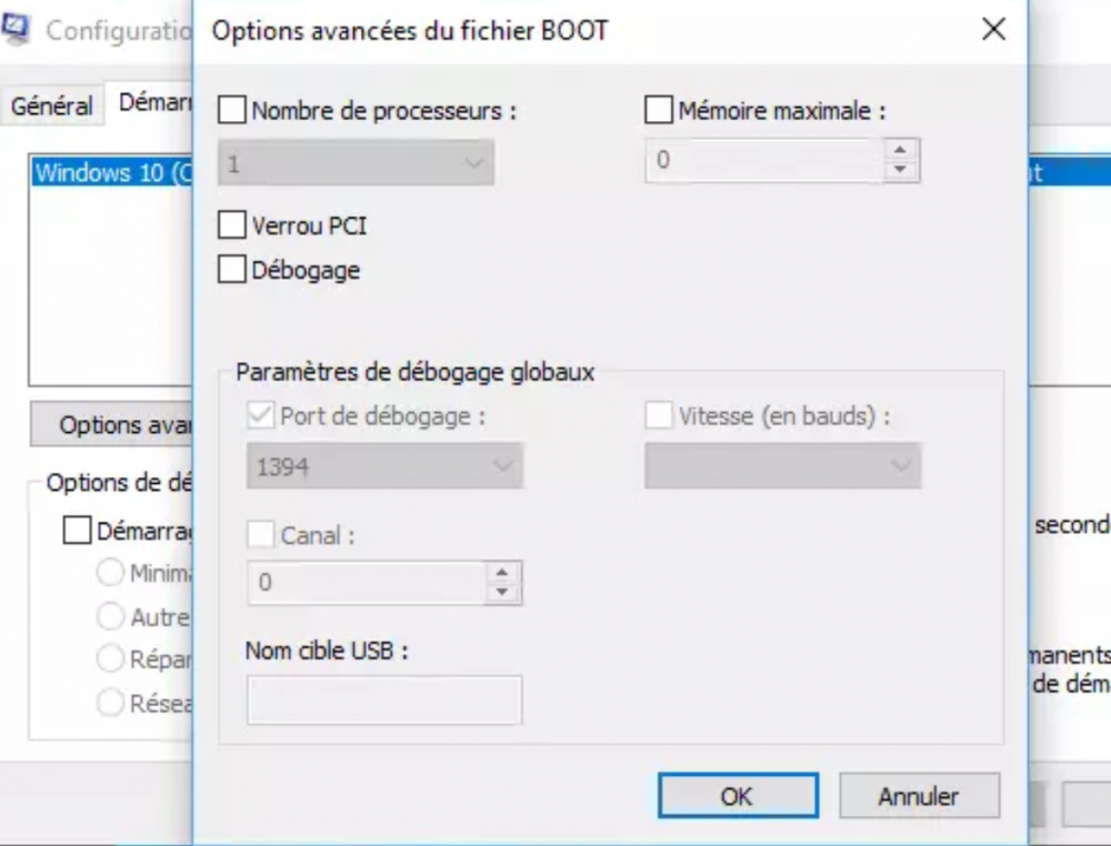

Delta Posté(e) le 4 septembre 2020 Posté(e) le 4 septembre 2020 taper une fois dans recherche msconfig puis démarrer puis option avancé vous devriez tomber sur une page comme celle ci : donné nous le screen

Delta Posté(e) le 4 septembre 2020 Posté(e) le 4 septembre 2020 il y a 20 minutes, Kangueul a dit : ça c'est la1ère chose que j'ai vérifié et ça donne rien. ça m'affiche que 2 coeurs. la voila votre erreur. décocher nombre de processeurs faite comme le screen que je vous ai donné
Kangueul Posté(e) le 4 septembre 2020 Auteur Posté(e) le 4 septembre 2020 Et dire que je l'avais sous les yeux!!!! 1
Kangueul Posté(e) le 4 septembre 2020 Auteur Posté(e) le 4 septembre 2020 C'est bon c'est réglé..Un grand merci a toi Delta. 1
