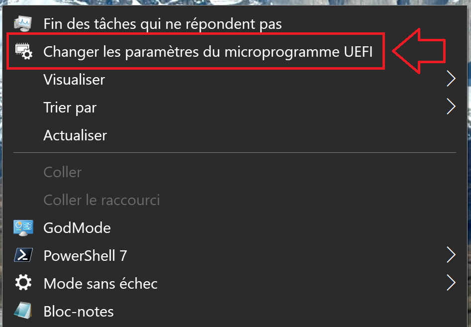

Yves B. Posté(e) le 25 juillet 2020 Posté(e) le 25 juillet 2020 Salut @NounourSoldat, Tu pourrais ajouter l'option pour accéder aux UEFI directement dans le menu contextuel du Bureau. Voici le code pour créer la clé, et ensuite la fusionner, mais avant de la fusionner ⁎⁎⁎⁎⁎ crées un point de restauration ⁎⁎⁎⁎⁎ Windows Registry Editor Version 5.00 [HKEY_CLASSES_ROOT\DesktopBackground\Shell\Firmware] "Icon"="bootux.dll,-1016" "MUIVerb"="Changer les paramètres du microprogramme UEFI" "Position"="Top" [HKEY_CLASSES_ROOT\DesktopBackground\Shell\Firmware\command] @="powershell -windowstyle hidden -command \"Start-Process cmd -ArgumentList '/s,/c,shutdown /r /fw' -Verb runAs\"" Une fois installer, tu cliques dessus, et tu accepte la demande du UAC Ensuite tu as le message ci-dessous : L'ordinateur redémarre, et tu te retrouves dans le UEFI. A+ 1
