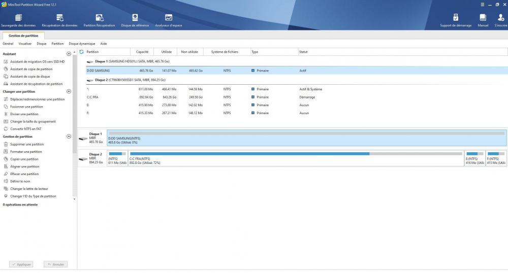

PACO83 1 Posted July 21, 2020 Author Share Posted July 21, 2020 (edited) Voilà. Disque USB débranché de 1 tera Edited July 21, 2020 by PACO83 Erreur de capture d'écran Link to post
calisto06 1959 Posted July 21, 2020 Share Posted July 21, 2020 Clique sur ce PC ....je veux voir les lecteurs dans l'explorateur Donc là on a deux disques ....pas 6 Ce disque 1 c'est le samsung on dirait ...il est connecté comment ? On voit USB et il est en Fat32 . Il y a des données dessus ? Si tu peux y accéder tu les récupère en copié collé sur un support et tu pourras le formater en NFTS à l'aide de MPW Link to post

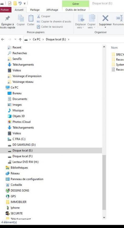

PACO83 1 Posted July 21, 2020 Author Share Posted July 21, 2020 Voila après redémarrage et mise en place de la lettre D Toutefois c'est quoi ces partition E et F sur mon disque SSD ? Merci. Link to post
calisto06 1959 Posted July 21, 2020 Share Posted July 21, 2020 Ce sont des partitions de récupération que Windows créé tu peux supprimer les lettres à l'aide de MPW , on ne doit pas les voir dans l'explorateur . Clic sur la partition voulue , changer la lettre et mettre Aucun Tu fais ça pour les deux E et F et tu cliques sur appliquer Link to post
