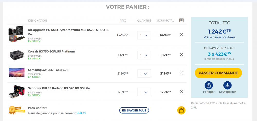

Delta Posté(e) le 18 juillet 2020 Posté(e) le 18 juillet 2020 (modifié) yop là @Ghazan cela me parait bien mais pour l’écran je peut avoir mieux ... un 32" curved c'est dans les prix si non pour le PC. cela dépend un peut des enseignes et si tu le construit toi même.. j'ai refait la même config pour 1400 eur avec un 32 " curved et un R7 au lieu de R5 Modifié le 18 juillet 2020 par Delta

Delta Posté(e) le 18 juillet 2020 Posté(e) le 18 juillet 2020 (modifié) il y a 3 minutes, Ghazan a dit : Merci pour ta réponse. Je compte me lancer et le construire moi même. Ce serait mon premier Que pourrais-je modifier pour économiser un peu ? voici mon début de project pc gamer : Modifié le 18 juillet 2020 par Delta

Delta Posté(e) le 18 juillet 2020 Posté(e) le 18 juillet 2020 (modifié) il y a 12 minutes, Ghazan a dit : Sinon tu as choisi la MSI X570-A PRO. J'ai entendu dire qu'elle n'avait pas de bonnes VRM sur la chaîne d'Hardware Unboxed. j'ai choisi celle la car j'avais un R7 avec car je pense monté rapidement vers le R9 j'aurai pu monté en R5 a R9 aussi c'est tout a fait possible. maintenant je n’étais pas au courant de sont éventuel problème de Vrm... il y a 12 minutes, Ghazan a dit : mais on n'a pas du tout la même carte graphique en effet je n'ai pas la même... on reste néanmoins sur du 8 Go et encore une fois j'ai dans le projet de monter a 64 Go ram dans l'avenir ce qui vas compenser a coup sûr l’éventuel faiblesse de la CG. comme tu le vois ce pc est voué a être modifier tout au long de sa carrière... je me suis basé sur un pc de base a 1400 - 1500 eur évolutif. maintenant pour la CM et que tu me prévienne qu'il y a des éventuel problème lié au VRM je vais un peut voir pour changer éventuellement cette CM et partir vers une comme la tienne. A savoir que je l'avais sélectionner aussi pour sont wifi la même que toi mais toujours en MSI Modifié le 18 juillet 2020 par Delta
