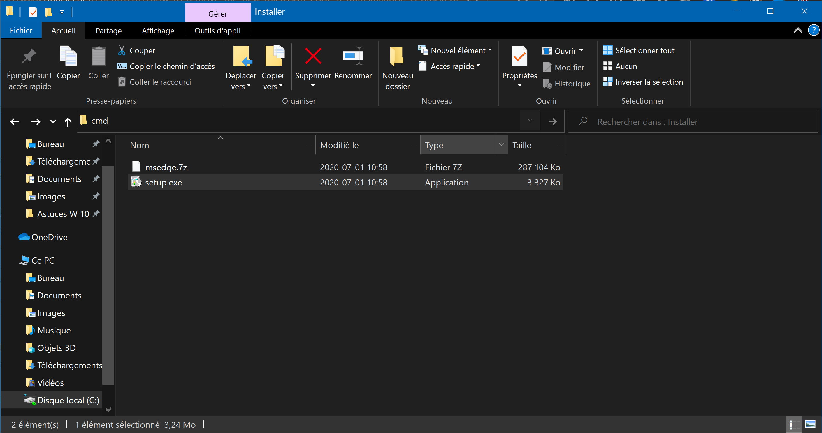

Ouvres ton Explorateur de fichiers et suis le chemin suivant :
C:\Program Files (x86)\Microsoft\Edge\Application\83.0.478.58\Installer
Et tu fais un clic-gauche (dans une zone libre), dans la barre d'adressse de l'Explorateur de fichier, et tu presse sur la touche <-- (ce qui va libérer la zone), et tu tape « cmd », et tu valides (Enter).

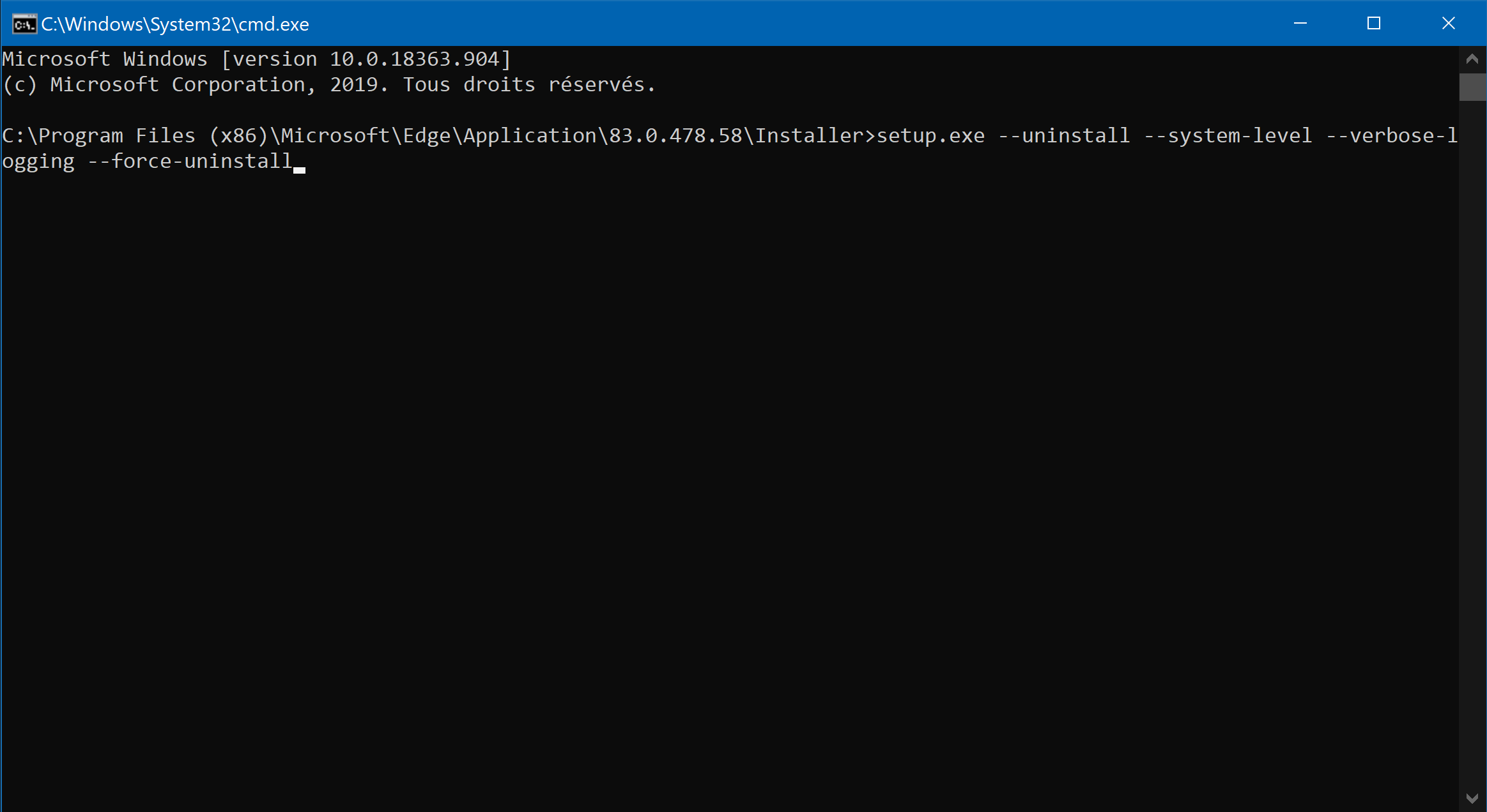

Tu auras une fenêtre Invite de commandes qui va s'ouvrir, et tu n'auras qu'à taper  ceci (voir la capture ci-jointe)
         setup.exe --uninstall --system-level --verbose-logging --force-uninstall
Et tu valides, et tu peux redémarrer ton ordinateur (falcutatif), normalement Edge ne devrait plus être là.
