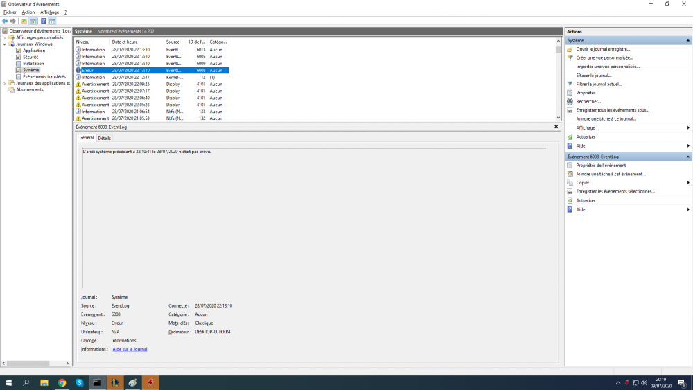

il y a 33 minutes, Microute a dit :
et.... non, replantage 3 fois de suite ce soir! :'(
faite une fois un screen comme ici :
  • observateur d'événements
  • journaux windows
  • alors onglet system
rechercher la date et heure de l'incident et faite le screen
il y a tout un tas d'informations et d'erreurs, difficile de tout screenshot et tout retranscrire ici, mais voici l'erreur lors du premier plantage, il ne me semble pas que des infos vraiment intéressantes soient données ici...
yop là @Microute
cela sais donc passé le 28 a 22.13..
si oui double cliquer sur cette date et heure. Il vas y avoir plus d'info.
si non on passera a l'artillerie.

les détails après double-clic :
Nom du journal :System
Source :       EventLog
Date :         28/07/2020 22:13:10
ID de l’événement :6008
Catégorie de la tâche :Aucun
Niveau :       Erreur
Mots clés :    Classique
Utilisateur :  N/A
Ordinateur :   DESKTOP-UJTKRR4
Description :
L’arrêt système précédant à 22:10:41 le ‎28/‎07/‎2020 n’était pas prévu.
XML de l’événement :
<Event xmlns="http://schemas.microsoft.com/win/2004/08/events/event">
  <System>
    <Provider Name="EventLog" />
    <EventID Qualifiers="32768">6008</EventID>
    <Version>0</Version>
    <Level>2</Level>
    <Task>0</Task>
    <Opcode>0</Opcode>
    <Keywords>0x80000000000000</Keywords>
    <TimeCreated SystemTime="2020-07-28T20:13:10.0648120Z" />
    <EventRecordID>4016</EventRecordID>
    <Correlation />
    <Execution ProcessID="0" ThreadID="0" />
    <Channel>System</Channel>
    <Computer>DESKTOP-UJTKRR4</Computer>
    <Security />
  </System>
  <EventData>
    <Data>22:10:41</Data>
    <Data>‎28/‎07/‎2020</Data>
    <Data>
    </Data>
    <Data>
    </Data>
    <Data>383201</Data>
    <Data>
    </Data>
    <Data>
    </Data>
    <Binary>E407070002001C0016000A0029002701E407070002001C0014000A0029002701600900003C000000010000006009000001000000B00400000100000009000000</Binary>
  </EventData>
</Event>
un des événements liés au display
cela pourrait sembler logique vu les pbs que j'ai (souci d'affichage), mais ils ont lieu plusieurs minutes avant le crash, donc ça me parait improbable que ça vienne de là

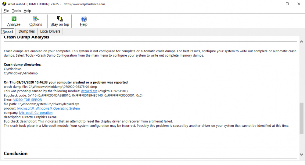

il y a 5 minutes, Microute a dit :
cela ne veut rien dire ...
installer une fois :
whocrashed.ico
WhoCrashed 6.65
Comprehensible crash dump analysis, find out why your system crashed.
for Windows 10/8.1/8/7/Vista/XP/2016/2012/2008/2003 (x86 and x64)
File size: 9.47 MB
