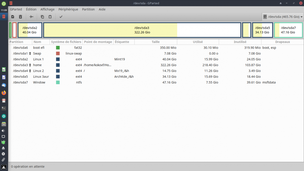

kokovf Posté(e) le 26 juin 2020 Share Posté(e) le 26 juin 2020 utilisant actuellement Window 7 - dernière version dispo site MS - en VM je souhaitais l’installer sur une partition dédiée et il se trouve que je n'y arrive pas ! en effet , à la dernière étape " fin de l’installation " , le pc redémarre ( normalement ) mais revient systématiquement à l'origine de l'install c'est à dire au choix de la partition , langue ...etc Ça tourne en rond ! Bizarre ... les data d'install sont les suivantes : iso 64 bit , usb fait avec rufus : mode gpt , uefi -no csm (sélection d'office ) . HD : partition suivant détail avec 3 distro :Mint , MX et Arch suivant doc Gparted joint Bios réglages : UEFI et legacy ( en EFI seul plus rien ne démarre ! ) Si quelqu'un a déjà rencontré ce pb et voit une solution .... Au cours des différentes install des Linux j'ai peut être modifié certaines data du BIOS .....Arch et Mx sont installées en legacy ( partition UEFI non montée , seul Mint a ete installée en UEFI) Le menu de démarrage a été installé par Mint aprés effacement complet de la partition EFI sda6 ; il s'agit donc d'une install à partir de zero , la partition dediée à Win7 a aussi été formatée . Note : 1)le pb est le même avec Window 10 . 2) pour l’install en VM , je n’ai eu aucun pb , et tout marche 3)Si j’enlève la clé au moment du redémarrage ( infos de certains sites !!) , plus rien en démarre en UEFI ou démarrage normal vers mes 3 Linux ! Mais jamais fin de l’install Windows 4) si je fais F12 durant le post pour pour le choix du demarrage , seul mes Linux démarrent Lien vers le commentaire
calisto06 Posté(e) le 26 juin 2020 Share Posté(e) le 26 juin 2020 Bonjour @kokovf , il y a une heure, kokovf a dit : à la dernière étape " fin de l’installation " , le pc redémarre ( normalement ) mais revient systématiquement à l'origine de l'install c'est à dire au choix de la partition , langue ...etc Il faudrait retirer le support d'installation au premier redémarrage Il y a 1 heure, kokovf a dit : Bios réglages : UEFI et legacy ( en EFI seul plus rien ne démarre ! ) Si quelqu'un a déjà rencontré ce pb et voit une solution Si tu as installé en légacy en UEFI only évidemment seul un UEFI démarre pour booter aussi sur un disque légacy en ayant un bios UEFI il faut utiliser l'option CSM si elle est présente . Donc si tu installes un multiboot en légacy tu as les limites suivantes concernant la gestion des disques de plus de 2.2To et une limite en ce qui concerne la gestion du nombre de partitions https://lecrabeinfo.net/differences-mbr-gpt-tables-de-partitionnement.html Il y a 1 heure, kokovf a dit : pour l’install en VM , je n’ai eu aucun pb , et tout marche En VM ça dépend de l'outil de virtualisation donc le bios du PC n'intervient pas sauf si on doit activer la virtualisation (ne pas le faire avec virtualbox) : on est sur du logiciel Un petit explicatif https://www.epai-ict.ch/ict-modules/activities/m305-a1 Lien vers le commentaire
