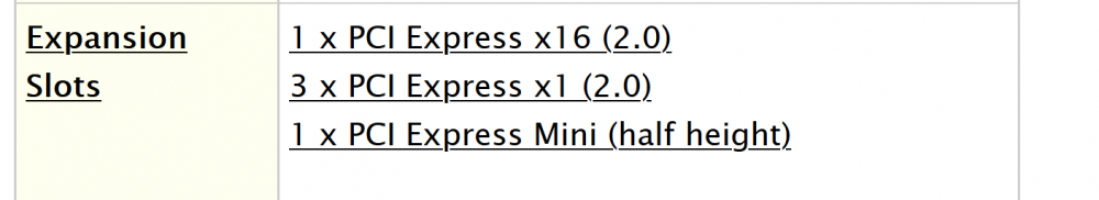

bonjour,
votre CM :
http://www.findlaptopdriver.com/specs-foxconn-2abf-motherboard-7252011h48/
elle n'as pas de pci express 3.0, cela n’empêche pas de fonctionner, elle sera juste limitée avec votre technologie embarqué.
votre CM est en 2.0 votre CG est en 3.0, votre CG tournera en 2.0
elle ne sera pas exploitée optimalement a 100 % mais cela n'empêchera pas de tourné
