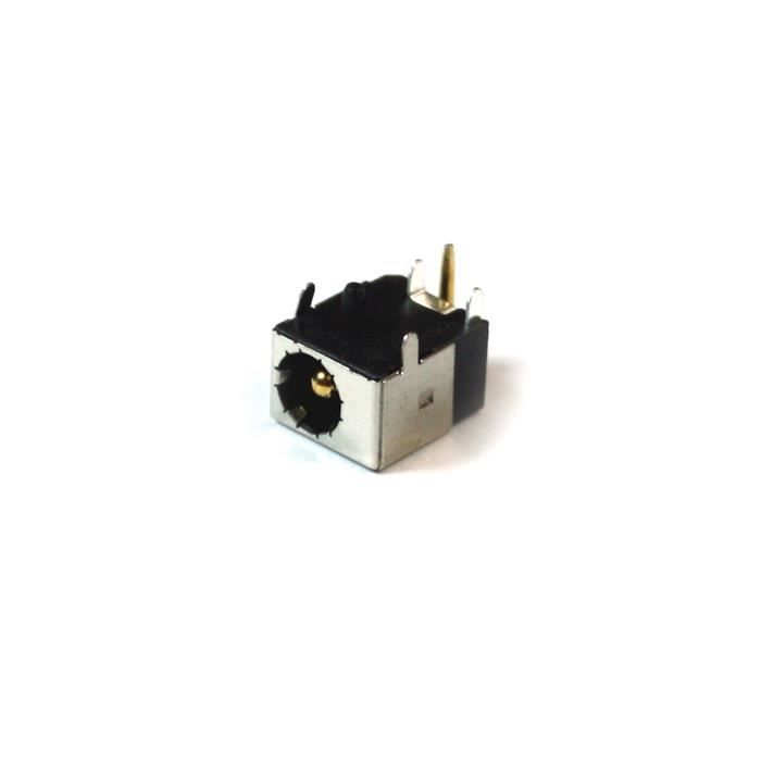

Delta Posté(e) le 3 mai 2020 Posté(e) le 3 mai 2020 (modifié) bonsoir @FALLIN soit un court-circuit soit le câble abimé... il arrive que le port connecteur alimentation sur le pc soit cassé ou dessoudé soit le câble est croquer quelque part ou en court-circuit. Modifié le 3 mai 2020 par Delta

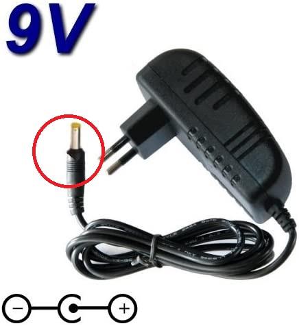

FALLIN Posté(e) le 5 mai 2020 Auteur Posté(e) le 5 mai 2020 Ouep DELTA déjà changé cordon d'alimentation (même caractéristiques) donc oui pense que cela se passe a l intérieur et après comme dis AMAZOS voir si cela vaut le coût d investir dans réparation. S été celui de ma fille pour debutb collège d où faible investissement Merci de vos post😉
Delta Posté(e) le 5 mai 2020 Posté(e) le 5 mai 2020 (modifié) Le 05/05/2020 à 12:19, FALLIN a dit : voir si cela vaut le coût d investir dans réparation. S été celui de ma fille pour debutb collège d où faible investissement Expand bien souvent c'est une soudure qui lâche car ce sont 2 voir 3 petites tige qui font office de contact. en tirant et en poussant a chaque rechargement, cela force sur ses petit connecteur et sa finit par cassé. la réparation ne coute rien cela peut changer légèrement selon le modèle. ce sont encore des panne régulière si le pc est souvent utilisé en mobile ( fait pour mais a force sa s'use plus vite ) ou alors des pc portable d'ado qui tire sur le câble comme des bourrin en ne faisant pas attention de le retirer droit. Il le retire en tirant sur un coté se qui fait forcé le tout. Modifié le 5 mai 2020 par Delta

Delta Posté(e) le 5 mai 2020 Posté(e) le 5 mai 2020 Le 05/05/2020 à 18:43, FALLIN a dit : Ok mci de l info j y regarderai demain si je peux et vous remercie vous tiens informé ,😉 Expand Si le pc est plus garanti, l'ouvrir proprement et calmement pour ne pas cassé la plasturgie, et le cout de la réparation n'est pour ainsi dire pas trop chère. C'est pas la panne la plus chère, juste chiant car il faut démonté la plasturgie et c'est cela qui coute dans un local teck le démontage d'un pc portable sans cassé les plastique. le reste c'est rien comme opération
