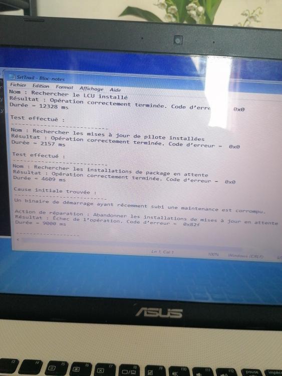

Bonjours,
Windows 10 ne démarre pas , j ai effectué les manipulations dans l administrateur d:\windows\ etc on a trouvé l erreur comment la réparer ?
Un binaire de démarrage ayant récemment subi une maintenance est corrompu
Merci d avance

effectivement c'est en boucle ça redémarre et ça me le ré affiche
Dans options avancées j'ai fait invité de commande pour un dépannage avancée
J'ai taper d:\windows\system32\logfiles\srt\srttrail.txt
Ma question est comment je répare le message indiqué sur la photo
@Jerem
Si j'ai bien compris tu avais Windows 7 et tu viens d'installer Windows 10 et donc Windows n'est pas fonctionnel.
Comment as-tu procéder pour migrer
Méthode 1 Avec une clé USB d'installation
Méthode 2 Avec l'outil création de média
Méthode 3 Avec l'ISO de Windows 10
Tu peux tenter une nouvelle installation avec l'une des trois méthode
