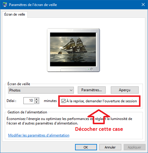

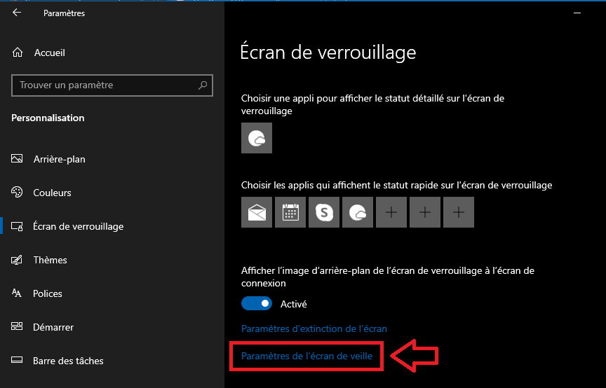

Yves B. Posté(e) le 27 avril 2020 Posté(e) le 27 avril 2020 (modifié) Salut @Go6s, Si les suggestions plus haut non pas fonctionné, tu ouvres les « Paramètres => Personnalisation => Écran de verrouillage », et à droite, tu descends et cliques sur « Paramètres de l’écran de veille ». Ce qui ouvrira la fenêtre ci-dessous, et tu décoches la case « À la reprise, demander l’ouverture de session ». Ça devrait faire la “job” ! A+ Modifié le 27 avril 2020 par Yves B.

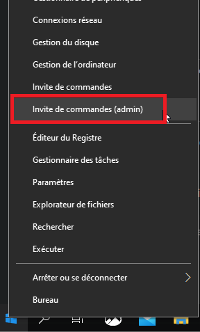

Yves B. Posté(e) le 28 avril 2020 Posté(e) le 28 avril 2020 Salut @Go6s, Le 26/04/2020 à 21:53, Go6s a dit : via « exécuter » mais Windows continue de me le demander à chaque sortie de veille. Expand Il faut utiliser « l’Invite de commandes (Admin) » pour exécuter cette commande, et être dans une session Administrateur. Clic-droit sur « Démarrer (logo Windows) », et clic-gauche sur « Invite de commandes (Admin) ». A+

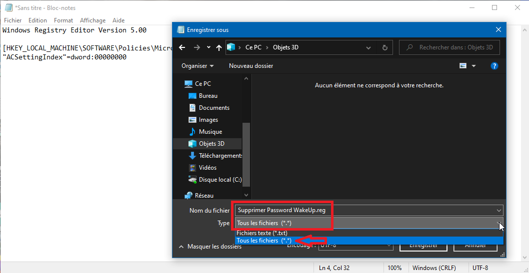

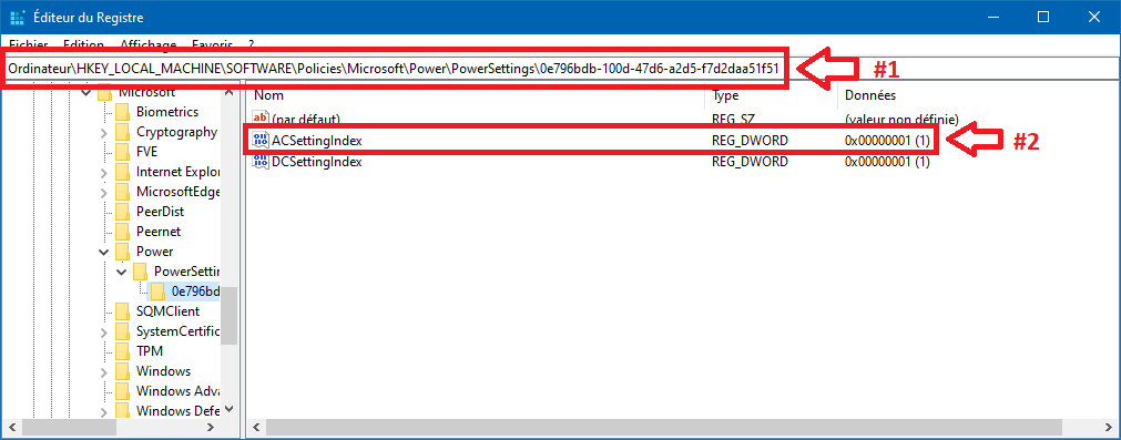

Yves B. Posté(e) le 29 avril 2020 Posté(e) le 29 avril 2020 (modifié) Salut @Go6s, Est-ce que tu as vérifié l’existence de cette clé dans l’Éditeur du Registre : HKEY_LOCAL_MACHINE\SOFTWARE\Policies\Microsoft\Power\PowerSettings\0e796bdb-100d-47d6-a2d5-f7d2daa51f51 Avec la Valeur ACSettingIndex (DWORD (32 bits)) qui a bien « 0 » comme Donnée ? Sur la capture, elle est à « 1 », parce que le mot de passe est requis pour ré-ouvrir la session sur mon “laptop” (raison pour laquelle j’ai « DCSettingIndex » en plus.), donc : 1 = Activé , et : 0 = Désactivé Tu peux créer une clé en copiant/collant le code ci-dessous dans le Bloc-notes, la nommée (capture d’écran ci-dessous) en terminant par « .reg », et choisir « Tous les fichiers (*.*) », et l’enregistrer sur le Bureau , et avant de la fusionner, n’oublie pas de créer un point de restauration. Windows Registry Editor Version 5.00 [HKEY_LOCAL_MACHINE\SOFTWARE\Policies\Microsoft\Power\PowerSettings\0e796bdb-100d-47d6-a2d5-f7d2daa51f51] "ACSettingIndex"=dword:00000000 Si tu fais la manipulation, tiens nous informé A+ P.S.: Si tu crées cette clé, elle aura préséance sur toutes les autres méthodes pour supprimer la demande du mot de passe à la sortie de veille. Modifié le 29 avril 2020 par Yves B. 1
