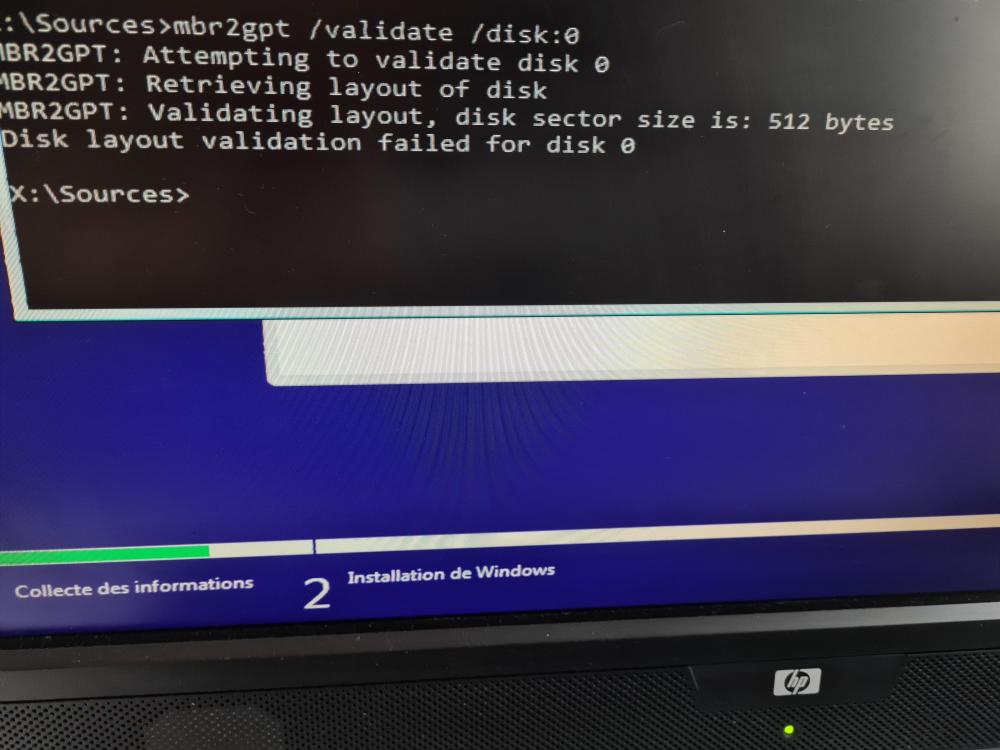

Comme le titre l'indique je veux convertir mon hdd pour installer w10 mais il est en mbr, j'ai suivi le tutoriel sur le site mais impossible il ne veut pas se convertir et problème j'ai vraiment besoin d'installer l'os, y'a ti'il un moyen de le convertir sans perte de données ? Je ne comprend pas pourquoi cela ne fonctionne pas mon boot est en uefi.

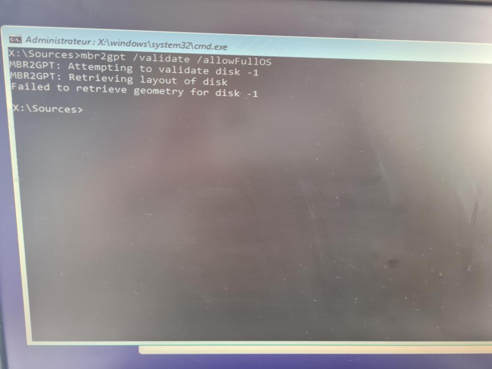

Si j'ai bien compris sur la capture écran N°2 la commande mbr2gpt /validate /allowFullOS est sans effet, réponse Invalid arguments.
Tu as copiée collée la commande mbr2gpt /validate /allowFullOS à partir du tuto ?
Suggestion : Erreur dans la commande pour le terme allowFullOS
Dans le copie écran ci dessous le O de FullOS est remplace par le chiffre 0

Alors bien joué c'est vrai que j'avais inversé le 0 avec le O , par contre lorsque je clique droit dans c: la ou j'ai décompressé gptgen , lorsque je fait clic droit + Maj , j'ai pas d'invite de commande dans le menu mais j'ai powershell , je ne peux donc pas lancer cmd a partir de ce dossier , ce qui semble indispensable selon le tutoriel,  une idée 💡 ?

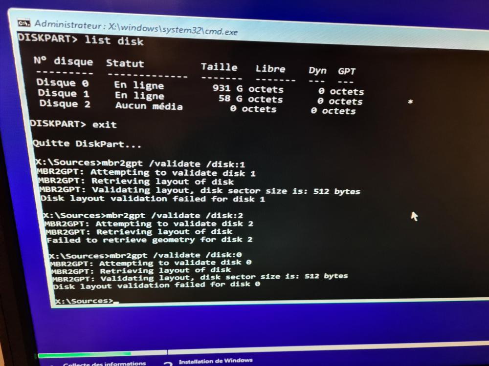

La deuxième photo c'est lorsque j'ai essayer la manipulation lors de l'installation de w10 la ou il affiche les disque dur avec les partition j'ai lancer une invite de commande mais pareil impossible
@nabil
Copie écran 2 :  Durant le processus d'installation de Windows arrivé à l'écran de gestion des partitions tu ouvres une invite de commande
Si j'ai bien assimilé le tuto mais je n'en suis pas certain ( je ne maîtrise pas ces outils )  tu dois utiliser la suite de commandes suivantes :
  1. Identifier le numéro de disque
    diskpart
    list disk
  2. Vérifier si le disque peut être converti en GPT (remplacez 0 par le numéro de votre disque) :
    mbr2gpt /validate /disk:0
  3. Convertir le disque système en GPT :
    mbr2gpt /convert /disk:0

Non marche pas ,

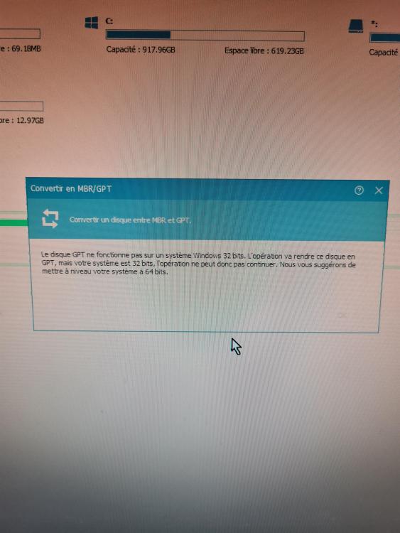

J'ai trouver un logiciel sur le net qui peut convertir sans perte de donnée mais même lui me fait une erreur c'est vrai que j'avais installer un 32bit sur un processeur x64 et apparemment ça bloque , est ce qu ' il est possible de passer en 64 avec une maj w10 ou je suis obliger de tout réinstaller ?

@nabil
il y a une heure, nabil a dit :
Oui il te faut réinstaller Windows en choisissant l'architecture 64 bits pas d'autre choix, au préalable tu sauvegardes tes données sur un support externe.image.png.f8a55d05a7209c0ce8c28797b4e6eec0.png
Kristobal
@nabil
Donc une version 32 bits de Windows ne peut pas être installée sur un disque GPT , tu dois installer une version 64 bits, 32 bits uniquement disque MBR

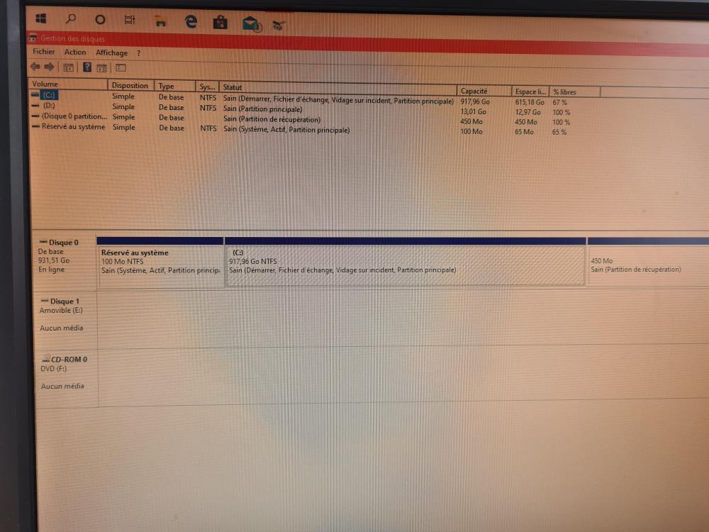

Bonjour
@nabil
Le disque 0  ( disque système ) est bien en MBR seul le disque 1 est en GPT
Peux tu joindre une copie écran de la fenêtre Gestion des disques .
type-de-partitions-gpt-mbr-gestion-des-d
Dans le BIOS le Secure Boot est-il désactivé ?

Voilà pas plus d'infos ....

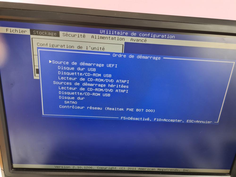

Concernant le secure boot impossible de trouver l'option j'ai retourner le bios vérifier d'autre appellation.... introuvable j'ai regarder sur le net, site officiel HP , impossible a trouver .
Je peux simplement choisir l'uefi ou hérité,  c'est tout en activant et désactivant via f5.
Petite précision : je ne peut pas selection mon disque dur en uefi donc peux pas démarrer dessus j'ai vérifier et j'ai qu'un seul disque et il est branché en SATA
Modifié par nabil
J'ai vu dans un tutoriel de crabeinfo qu'ont ne peut pas demarrer en uefi sous 32bit ce qui est mon cas comment je pourrais installer l'os 64bit ?
@nabil
Pas d'autre solution ( sauf erreur de ma part ) que de convertir le disque système en GPT si tu veux installer Windows en mode "FULL UEFI" ( pour profiter de toutes les possibilités qui y sont liées ) sinon possibilité de l'installer en mode BIOS hérité qui fonctionne avec les versions 64 bits de Windows.
Une solution "radicale" pour convertir le disque système en GPT :  le démonter, le placer dans un boitier compatible, et le connecter en USB sur une autre machine pour le formater avec l'outil de gestion des disques
il y a 2 minutes, nabil a dit :
Oui il te sélectionner l'architecture 64 bits au moment de créer la clé USB d'installation

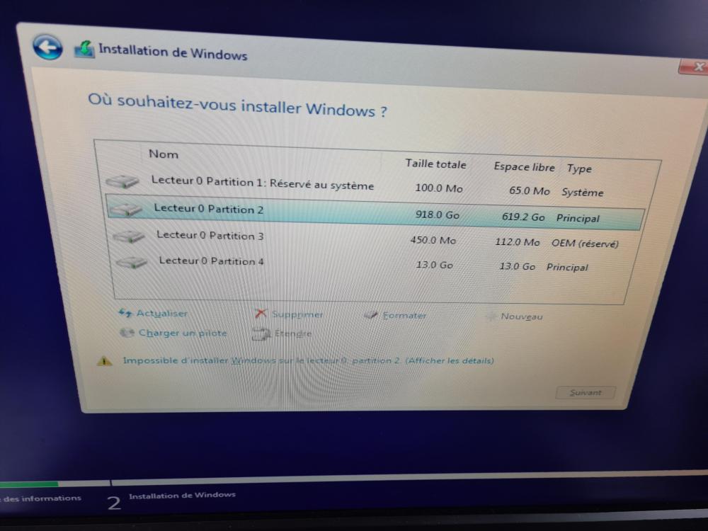

J'ai déjà monté l'ISO en 64bit mais je ne peut pas l'installer a cause du format mbr... même en bios hérité , lors de l'installation il me dit que le disque est en mbr et que je ne peit pas l'installer sur ce type de disque

@nabil
il y a 53 minutes, KRISTOBAL a dit :
C'est faux, désolé erreur de ma part
Il faut absolument d'une façon ou d'une autre convertir le disque système en GPT
Il me semble que cela devrait être possible en installant Windows à condition d'avoir sélectionné l'architecture 64 lors de la création de la clé USB d'installation.
Reste la solution de formater le disque sur une autre machine.
Kristobal
Comment installer Windows ? J'ai déjà crée la clef usb 64bit mais je ne peux pas installer Windows puisque il me dit que le disque est en mbr
