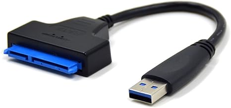

Canet66 Posté(e) le 11 avril 2020 Auteur Posté(e) le 11 avril 2020 le pc je m'en fou, je veux récupérer mes données du disque. J'ai bien le câble sata-usb mais impossible, le disque n'est pas reconnu
Delta Posté(e) le 11 avril 2020 Posté(e) le 11 avril 2020 il y a 1 minute, Canet66 a dit : J'ai bien le câble sata-usb mais impossible, le disque n'est pas reconnu ceci que vous avez ... si oui, le problème est que certains DD 3.5 donc les gros en métal bien lourd demande une ressource électrique supplementaire pour pouvoir fonctionner. ces DD du moins certains demande une énergie supérieur a ce que le Sata " port sata " peut donné. ces câbles sont bon pour du 2.5 généralement 1

Delta Posté(e) le 11 avril 2020 Posté(e) le 11 avril 2020 il y a 7 minutes, Canet66 a dit : le pc je m'en fou, je veux récupérer mes données du disque. J'ai bien le câble sata-usb mais impossible, le disque n'est pas reconnu je pense que oui, le pc on peut commencer a s’inquiéter de sa CM. pour ce qui est du DD, quand vous le brancher, vous l’entendez se mettre en marche ?
Canet66 Posté(e) le 11 avril 2020 Auteur Posté(e) le 11 avril 2020 j'entends uniquement les 3 bips, c'est tout. Un temps j'avais un boitier pour DD 3.5 avec l'alimentation mais il était IDE
Delta Posté(e) le 11 avril 2020 Posté(e) le 11 avril 2020 (modifié) il y a 27 minutes, Canet66 a dit : j'entends uniquement les 3 bips, c'est tout. je ne saurai pas vous dire ce que veut dire 3 bips ... donc le DD, c'est plateau, vous ne les entendez pas ce mettre en marche !! genre de soufflement et si vous le tenez en main sentir une force quand vous tentez de le manipuler force centrifuge Modifié le 11 avril 2020 par Delta
Canet66 Posté(e) le 11 avril 2020 Auteur Posté(e) le 11 avril 2020 (modifié) les bips indiquent une connexion. Pas soufflement et rotation , muet Modifié le 11 avril 2020 par Canet66
Delta Posté(e) le 11 avril 2020 Posté(e) le 11 avril 2020 Il y a 3 heures, Canet66 a dit : les bips indiquent une connexion. Pas soufflement et rotation , muet et bien il n'est pas alimenter alors ...
Canet66 Posté(e) le 12 avril 2020 Auteur Posté(e) le 12 avril 2020 Bonjour, Si le courant arrive bien au dd, la diode acces et bleue et l autre power est rouge
Canet66 Posté(e) le 12 avril 2020 Auteur Posté(e) le 12 avril 2020 J'ai une partie du disque collé sur un autre externe mais il faudrait un truc plus simple tout de même. Adieu certains programmes et logiciels
Delta Posté(e) le 12 avril 2020 Posté(e) le 12 avril 2020 il y a 24 minutes, Canet66 a dit : Bonjour, Si le courant arrive bien au dd, la diode acces et bleue et l autre power est rouge le boitier reçois du courant ... mais est ce qu'il est assez fort pour lancer le disque dur ..?
Canet66 Posté(e) le 12 avril 2020 Auteur Posté(e) le 12 avril 2020 Question, mais je n'ai pas la réponse. Certains disent qu'il faut du 12 v alors que le port usb ne peut délivrer que 5 v. J'avais un boîtier en IDE pour DD 3.5 alimentation séparée, jamais j'ai pu lire le DD sur le port usb, il a fini dans l'oubli
