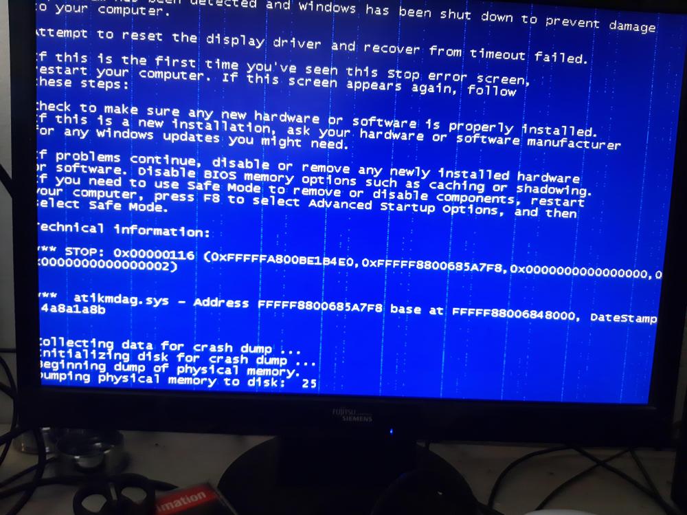

Suite à une MAJ de W7, je ne peux accéder à mon ordinateur. (HP EliteDesk 800 G1 Tower)
Il redémarre sans cesse et affiche un écran bleu.
Je pense que le problème vient de la carte graphique car j'ai le message d'erreur suivant :
"0x116 atikmpag.sys"
Je reste à disposition pour plus d'information.

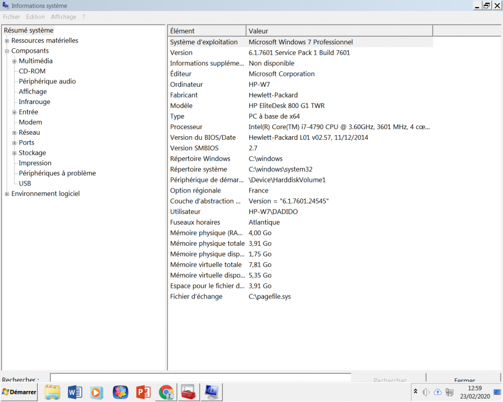

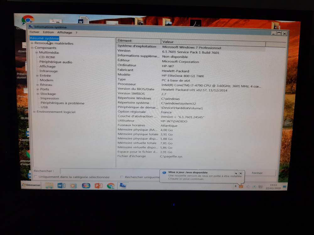

faite une fois une commande directx ou msinfo32 et donnez nous le screen
exemple :
msinfo32 :
354afa6bc3129d512fdcc71e9969e.pngensuite composants et ensuite affichage
D'accord je te fais ça tout à l'heure.

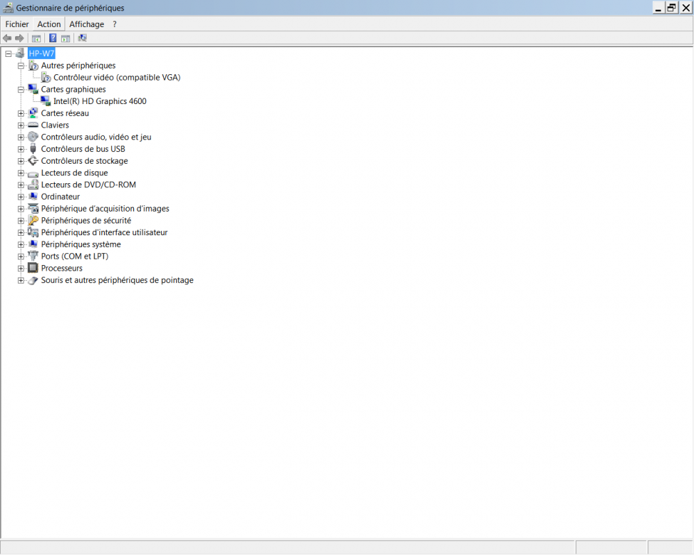

En fait j'avais désinstallé les deux cartes graphique dans le gestionnaire. J'ai réussi à réinstaller la carte Intel mais je n'arrive pas à installer l'AMD.
il y a 30 minutes, DAV_WANTS a dit :
Voila @Delta, après installation des liens de @calisto06
vous avez la HD 4600 c'est votre chipset au CPU

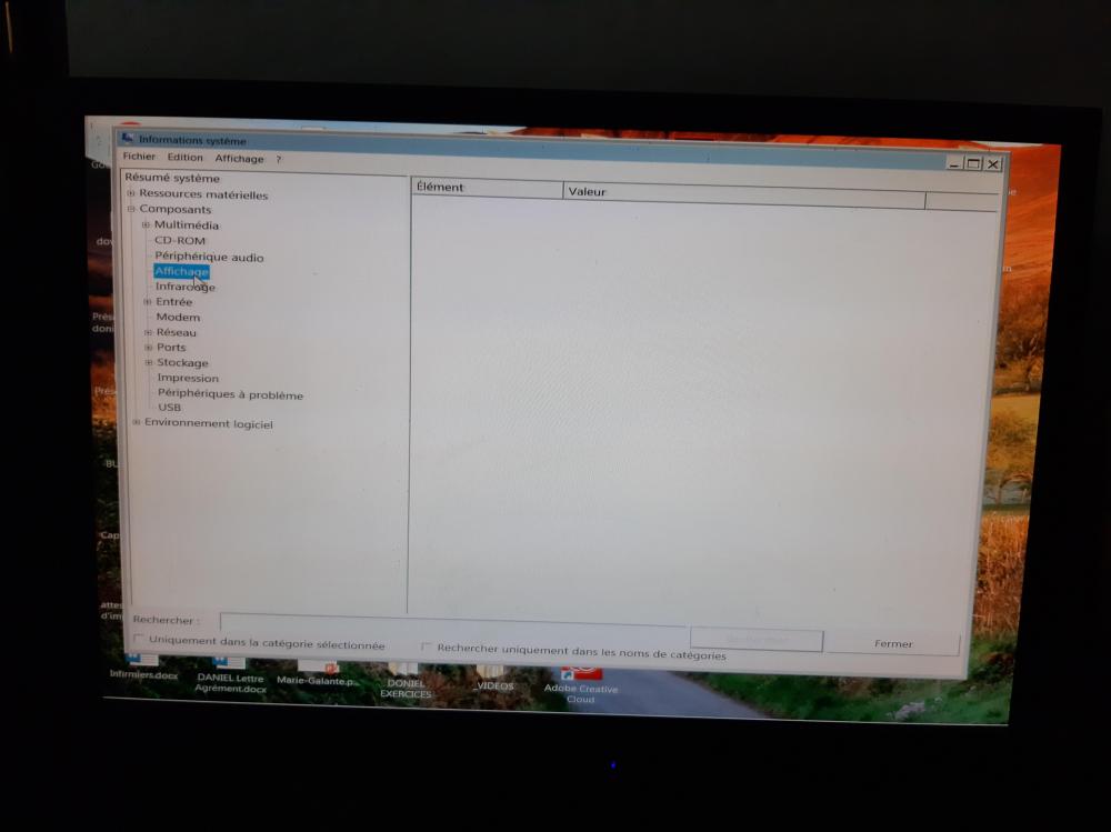

re tenter maintenant msinfo32 puis composants puis affichage
il y a 2 minutes, DAV_WANTS a dit :
Je crois que l AMD a un souci, après installation des drivers l'écran bleu est de retour ou simple coïncidence.
si vous n'aviez plus de souci d’écran bleu avec HD4600 uniquement.
et qu'ensuite vous tenter de redémarrer la AMD il y a des retours au écran bleu, c'est que soit le drivers n'est pas compatible ou fait cracher le PC soit la CG AMD a un souci.
quelle sont les température de ce PC???
