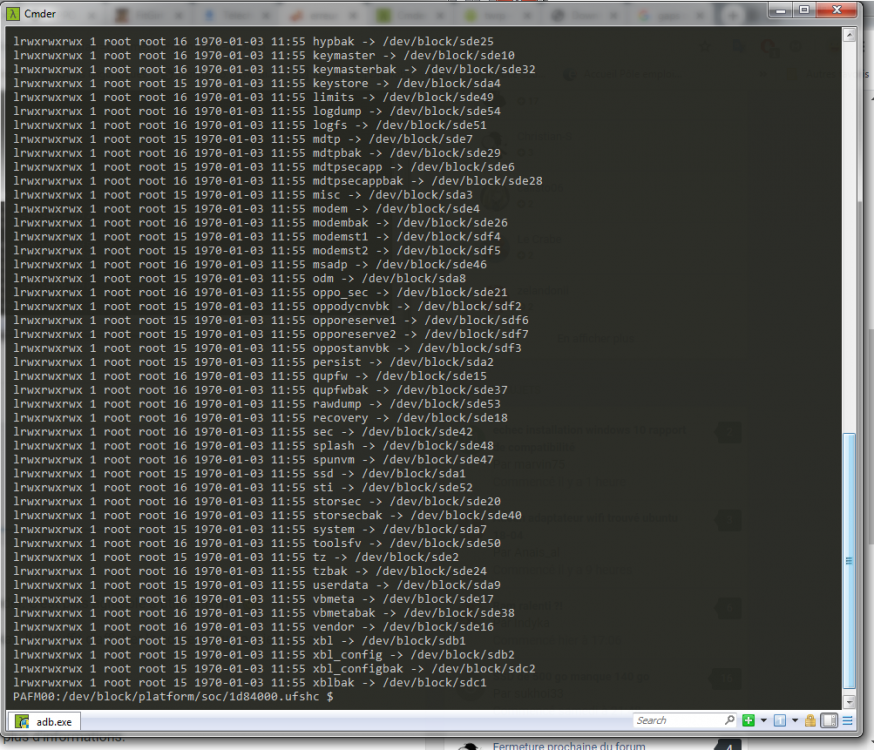

je voulais voir !! je suis curieux lol !! y a plus de couleurs !!!
le tableau est beaucoup plus grand,j'ai mis la partir ou il y a le recovery pour que tu vois !!!
Waaaah ! C'est dingue le nombre de partitions que tu as ! Je n'en ai jamais vu autant sur un téléphone. :conspiracy-keanu:
Bon donc maintenant on sait que la partition recovery est monté (accessible) depuis /dev/block/sde18
On va donc pouvoir dumper le contenu de cette partition en une image (recovery.img)
