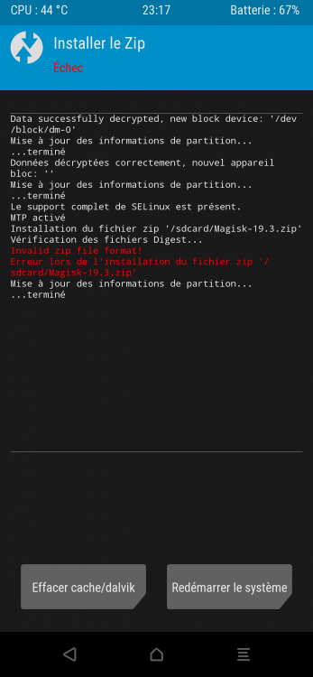

le message c'est : "the current image (boot/recovery) have been destroyed and can not boot.
Ah c'est intéressant. Ok merci.
Modifié par Mreve
Je pensais que le zip serait flashable mais non. C'est normal que ça marche pas du coup. Il faudrait compiler ça. Mais de toute façon ça ne fonctionnera pas. J'en ai la confirmation dans la doc de Magisk :
Citation
If your device is NOT A/B, but IS using system-as-root, then you will have to install Magisk to the recovery partition of your device. Follow the instructions in Boot Image Patching, but instead of using your boot image, use your recovery image.
Il n'est pas possible d'utiliser le zip flashable de Magisk pour ton téléphone.
Il serait techniquement possible de récupérer la recovery.img en réinstallant ColorOS (Android 8.1) afin de rooter avec SuperSU. À partir de là il serait possible de récupérer directement depuis le téléphone le contenu de la partition recovery (et convertir ça en .img).
Ensuite, il faudrait réinstaller la dernière version de ColorOS, installer Magisk Manager Canary pour patcher le fichier recovery.img.
Ça te tente ou pas ? :c_tongue:

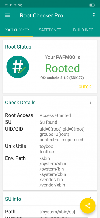

j'ai flashé, j'ai redémarré , y a eu le logo oppo puis l'animation et je suis sur une page blanche avec un clavier et "parametres" comme j'avais eu au début.
il faut que j'efface le cache et tout ça avant de flasher ?
rom coloros 5.2 ok
root .. à suivre
Modifié par thierry34
j'ai regardé la procédure. je t'attends !!!! :wink:
donc, je fais adb devices , pour savoir si mon tel est connecté
adb shell , je dois avoir quoi ?
su , idem
et cat /proc/mtd pour avoir la meme chose que ce qui suit j'imagine .
tu me confirmes et je m'execute .:biggrin:
