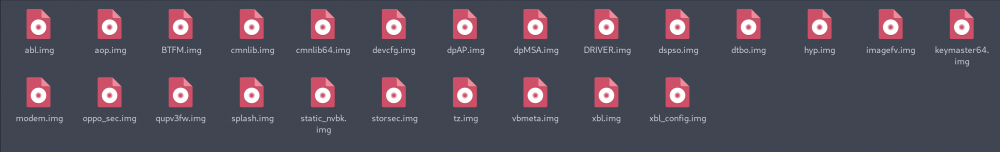

Les images sont directement accessibles depuis le dossier firmware-update :
Recovery.img est manquante :frustrated-boromir:
MAIS ! Tout n'est pas perdu ! Ton histoire m'intrigue et je pense avoir la solution. TWRP ne reconnaît pas le compatibility.zip. C'est un fichier qui vérifie uniquement que la ROM est compatible avec le téléphone. Supprime le et re-zip le tout (pas besoin de retransformer en .ozip).
