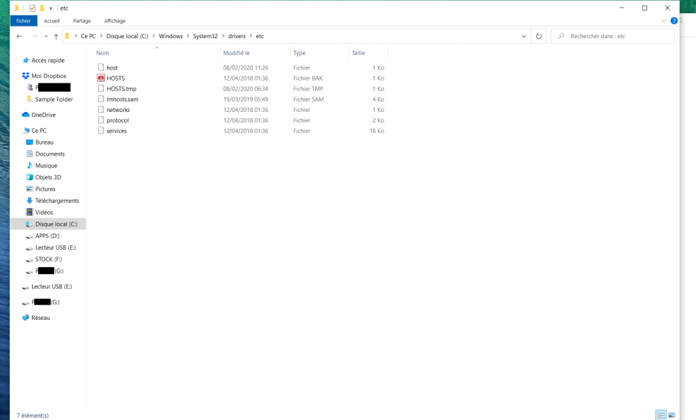

PaulParis Posté(e) le 8 février 2020 Auteur Share Posté(e) le 8 février 2020 (modifié) Oui, je n'y comprends rien! voici la capture du dossier Modifié le 8 février 2020 par Le PoissonClown Censure d'infos personnelles sur la capture 1 Lien vers le commentaire
calisto06 Posté(e) le 8 février 2020 Share Posté(e) le 8 février 2020 (modifié) Mais ton fichier hosts est dans C:\Windows\System32\drivers\etc , si tu as lu la procédure ...ou est ce que ça coince ? Modifié le 8 février 2020 par calisto06 Lien vers le commentaire
Le PoissonClown Posté(e) le 8 février 2020 Share Posté(e) le 8 février 2020 Attention aux infos perso sur les captures. Je vois que ton fichier porte le nom « host », et devrait en fait porter un "s" à la fin (« hosts »). Si tu le renommes c'est bon ? 2 Lien vers le commentaire
PaulParis Posté(e) le 8 février 2020 Auteur Share Posté(e) le 8 février 2020 (modifié) Effectivement, oui, il n'a pas de "s" à la fin, mais ce n'est pas un fichier texte... je comprends pas. De plus windows ne me laisse pas le renommer.. Et toujours pas de connexion malgré la création du fichier texte "hosts" ajouté dans le dossier... Modifié le 8 février 2020 par PaulParis Lien vers le commentaire
