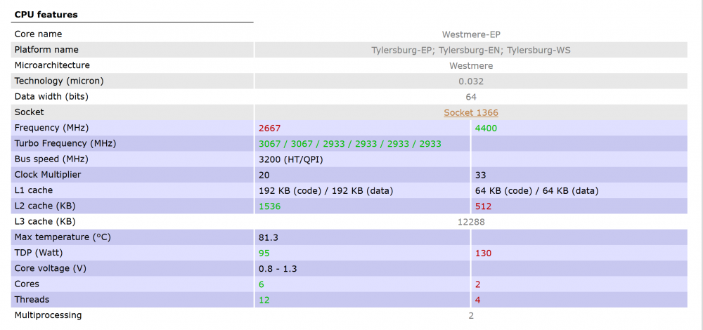

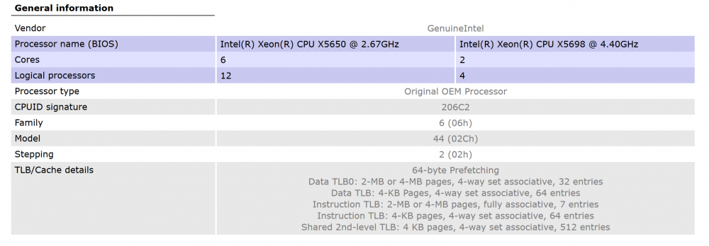

Delta Posté(e) le 5 février 2020 Posté(e) le 5 février 2020 (modifié) Le 28/01/2020 à 23:08, galyfree a dit : Actuellement il est équipé d'un Xeon X5650 et j'aimerai le changer pour passer à un X5690 entre les deux 13 % en faveur du X5690 https://cpu.userbenchmark.com/Compare/Intel-Xeon-X5690-vs-Intel-Xeon-X5650/m16752vsm355 maintenant en regardant un peut je vient de faire un match entre le X 5650 et le X5698 http://www.cpu-world.com/Compare/865/Intel_Xeon_X5650_vs_Intel_Xeon_X5698.html j'ai pas l'impression que tu vas sentir vraiment une différence entre le 5650 et le 5698 en admettant que le 5698 puisse aller sur ta CM. C'est un 1366 socket pour cause : screen : ici, X5650 a 6 core 12 logique comparer au 5698 uniquement 2 core 4 logique ici 6 x 32 kb vs. 2 x 32 kb encore 6 x 265 kb vs. 2 x 256 kb ici on vois bien 4400 fréquence contre 2667 pour le x5650 mais le cache des procos 1536 pour le x5650 contre 512 cache pour le 5698 Modifié le 5 février 2020 par Delta
