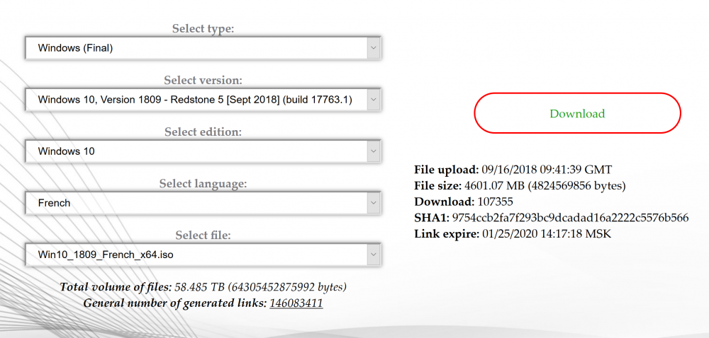

Delta Posté(e) le 24 janvier 2020 Share Posté(e) le 24 janvier 2020 (modifié) @france29 vous allez télécharger windows 10 a cette adresse : https://tb.rg-adguard.net/public.php en sélectionnant comme sur ce screen : ensuite, vous cliquer sur download vous allez chercher : https://www.burnaware.com/download.html c'est un logiciel de gravure vous cliquer pour crée un iso amorçable. le fichier que vous avez télécharger au par avant Modifié le 24 janvier 2020 par Delta Lien vers le commentaire
