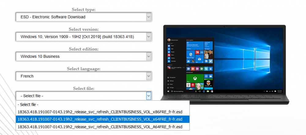

pour créer le ISO j'ai pris un format ESD entreprise de Windows 10 1909
j'ai ddécrypter le ESD avec decrypter
ensuite, j'ai passer en format ISO avec img burn et ensuite mis mon ISO avec Rufus
aucun soucis .. comme une lettre a la poste
