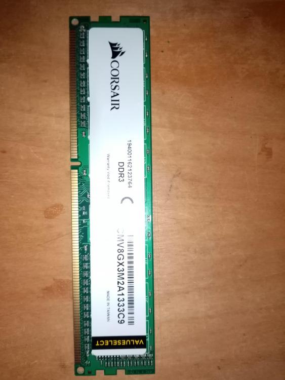

adam19 Posté(e) le 30 novembre 2019 Share Posté(e) le 30 novembre 2019 Bonjour, j'ai un ordinateur HPE 311 fr. J'ai mis 2 nouvelle barrettes de 4 Gb en complément de celles d'origine pour avoir au total 12 Gb de RAM. En installant ces 2 nouvelles barrettes (Corsair CMV8GX3M2A1333C9), l'ordinateur reboot sans cesse. Nom de la carte mère du fabricant : MS-7613 Informations relatives à la mise à niveau de la mémoire disponibles sur le site HP : Prise en charge de DIMM DDR3 uniquement Architecture de mémoire double canal Quatre sockets DIMM DDR3 (240 broches) Types de DIMM : PC3-10600 (DDR3-1333) PC3-8500 (DDR3-1066) Mémoire non ECC uniquement, sans tampon Prise en charge de jusqu'à 16 Go sur les ordinateurs 64 bits Mémoire maximum uniquement en cas d'utilisation de modules DIMM DDR3 de 4 Go. Merci pour votre aide Lien vers le commentaire

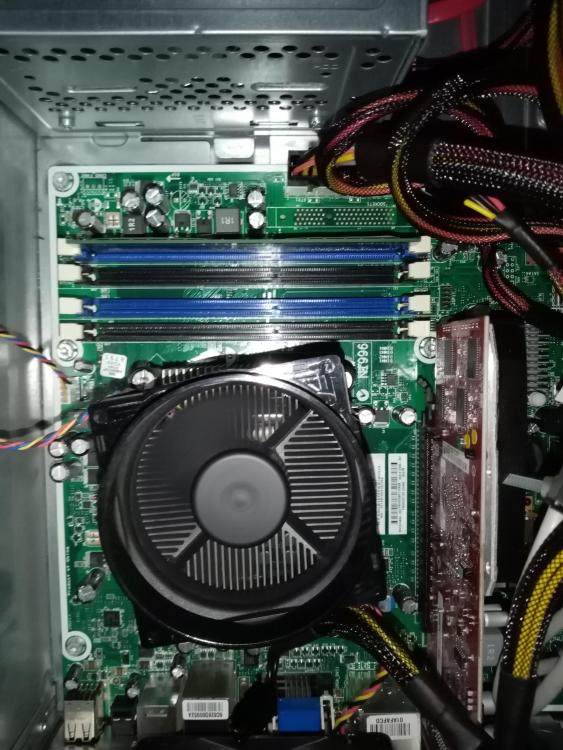

Delta Posté(e) le 30 novembre 2019 Share Posté(e) le 30 novembre 2019 (modifié) bonjour @adam19 votre CG est bien celle ci : vos Ram sont double canal : tentez une fois de repérer Dimm1 Dimm 2 Dimm 3 et Dimm 4 placer vos ram comme ce screen : le petit coche vert indique Dimm1 et Dimm 2 cela devrais être soit les deux noire soit les deux bleu sur votre CM @KRISTOBAL, bonsoir et re bien venu sur le forum, on ne t'avais plus vus depuis un petit temps espère que l'ont te reverra plus souvent Modifié le 30 novembre 2019 par Delta Lien vers le commentaire

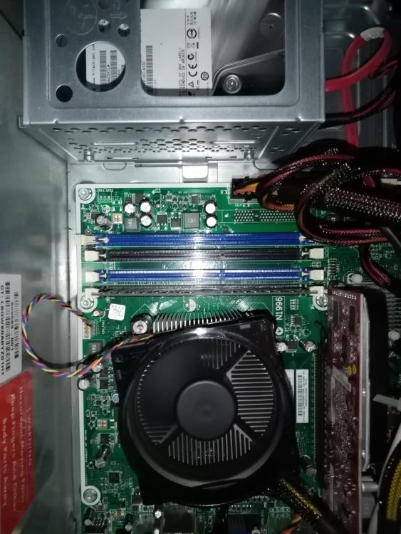

Delta Posté(e) le 30 novembre 2019 Share Posté(e) le 30 novembre 2019 (modifié) il y a 9 minutes, adam19 a dit : J'ai enlevé les 2 anciennes barrettes de 2Gb et testé 1 nouvelle barrette de 4 Gb sur les différents slots : avez vous tester en plaçant vos barrettes comme sur le screen : Modifié le 30 novembre 2019 par Delta Lien vers le commentaire
adam19 Posté(e) le 30 novembre 2019 Auteur Share Posté(e) le 30 novembre 2019 J'ai fait l'essai sur les 2 slots en extrémité, il m'affiche : Préparation de la réparation automatique votre ordinateur a rencontré un problème : code arrêt PAGE FAULT IN NONPAGED AREA Lien vers le commentaire

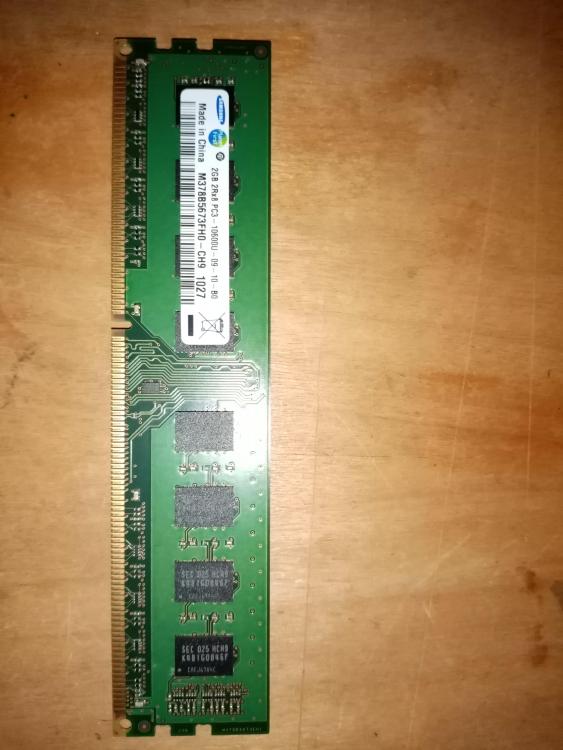

adam19 Posté(e) le 30 novembre 2019 Auteur Share Posté(e) le 30 novembre 2019 Lorsque je remets mes barrettes d'origine, ça fonctionne. Je n'ai pas une clé usb avec un système windows 10 dessus Lien vers le commentaire
Delta Posté(e) le 30 novembre 2019 Share Posté(e) le 30 novembre 2019 il y a 5 minutes, adam19 a dit : Lorsque je remets mes barrettes d'origine, ça fonctionne. ok .. donc c'est pas lié a votre pc du moins pas a votre Windows si vous remettez vos Ram original et que vous arriver a démarrer. la chose que j'ai pu voir sur vos ram c'est une légère différence avec le 10600 et le 10600 U ce qui veut dire U = Unbuffered il faudrait faire une recherche voir si vos Ram corsair sont unbuffered ou pas. Lien vers le commentaire
Delta Posté(e) le 30 novembre 2019 Share Posté(e) le 30 novembre 2019 (modifié) pour moi elle ne sont pas Unbuffered Brand Corsair Model CMV8GX3M2A1333C9 Series Value Select Memory Size 8GB Kit (2 x 4GB) SPD Latency 9-9-9-24 SPD Speed 1333MHz SPD Voltage 1.5 Speed RatingPC3-10600 (1333MHz) Tested Latency 9-9-9-24 Tested Speed 1333Mhz Tested Voltage 1.5 Fan Included No Heat Spreader n/a Memory Configuration Single Module Memory Type DDR3 Package Memory Format DIMM Package Memory Pin 240 Performance Profile None Modifié le 30 novembre 2019 par Delta Lien vers le commentaire
adam19 Posté(e) le 30 novembre 2019 Auteur Share Posté(e) le 30 novembre 2019 Donc ? Lien vers le commentaire
Delta Posté(e) le 30 novembre 2019 Share Posté(e) le 30 novembre 2019 il y a 2 minutes, adam19 a dit : Donc ? si mon analyse est bonne elle sont pas compatible ... car votre pc avec les ancienne Ram il fonctionne parfaitement donc il dois y avoir un problème avec le 10600U je pense que vous devez chercher une ram avec 10600 U ou Unbuffered Lien vers le commentaire
