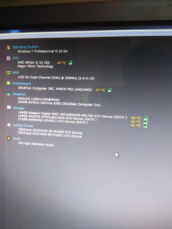

IMG_20191128_181205.thumb.jpg.78e96da18c39b80bd9fd842217dab708.jpgBonjour les amis,
J'ai une petite question assez rapide concernant W10. La configuration sur la photo jointe peut-elle l'accueillir sans trop de problème? Concernant la RAM, il est affiché 4GO mais il y en a physiquement 8 donc si il passe sous un 64 bits il utilisera l'ensemble. Après je sais aussi qu'il peut y avoir un problème de pilote difficile voire impossible à trouver.
C'est juste pour être sur que cela vaut le coup de le mettre à jour.
Merci les amis.

si je dis pas de connerie, tu possède le même CPU que ma femme :biggrin:. De toute manière c'est un AM2 - 3 Athlon X2 soit 250 soit 450 bref même famille...
elle a plus de mémoire quand même 16 go je lui ai mis un SSD sur un W10 et cela marche ... Pas de soucis. Elle peut même se permettre de jouer a des jeux etc..

ce qui peut le sauver un peut aussi c'est une CG 2go je connais pas la config complète de ce pc ... Si tu pouvais la mettre
Edit : ouai là sa vas être dur !!!! DDR2 en Ram !!!
Edit
@Delta, la CG est affichée aussi sur la photo c'est une 256MO.
