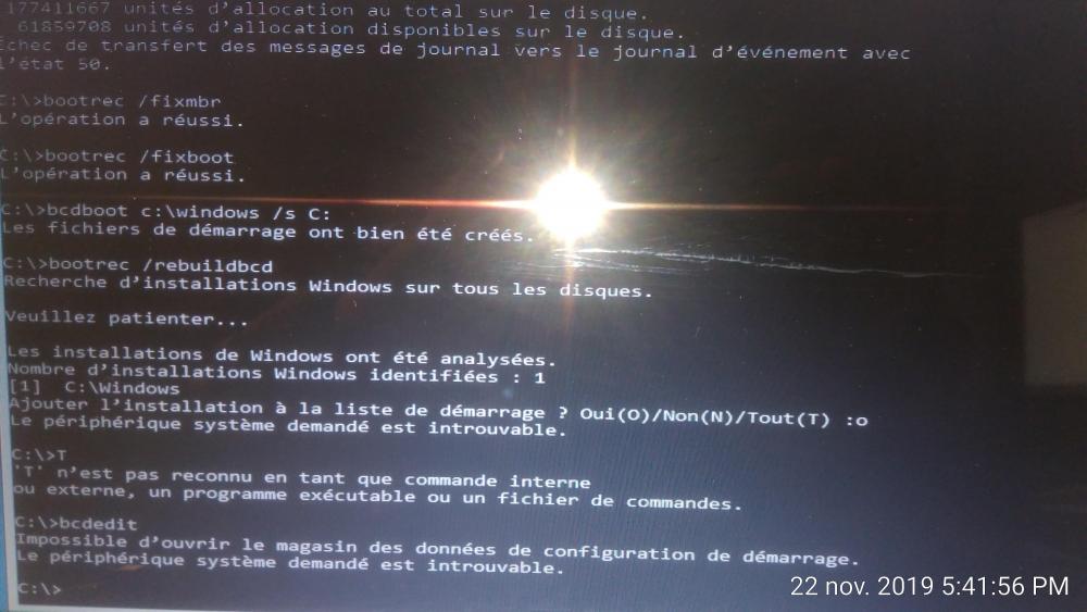

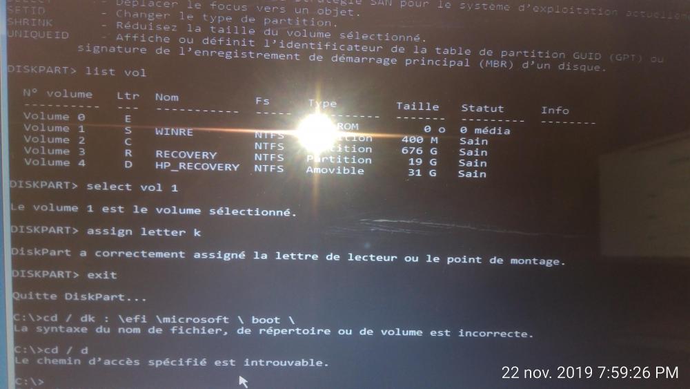

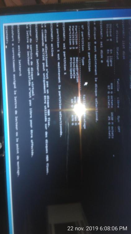

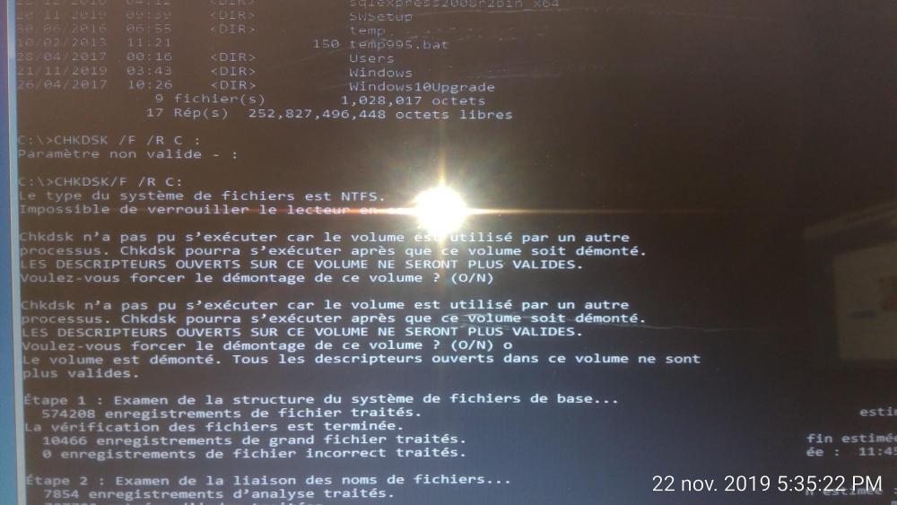

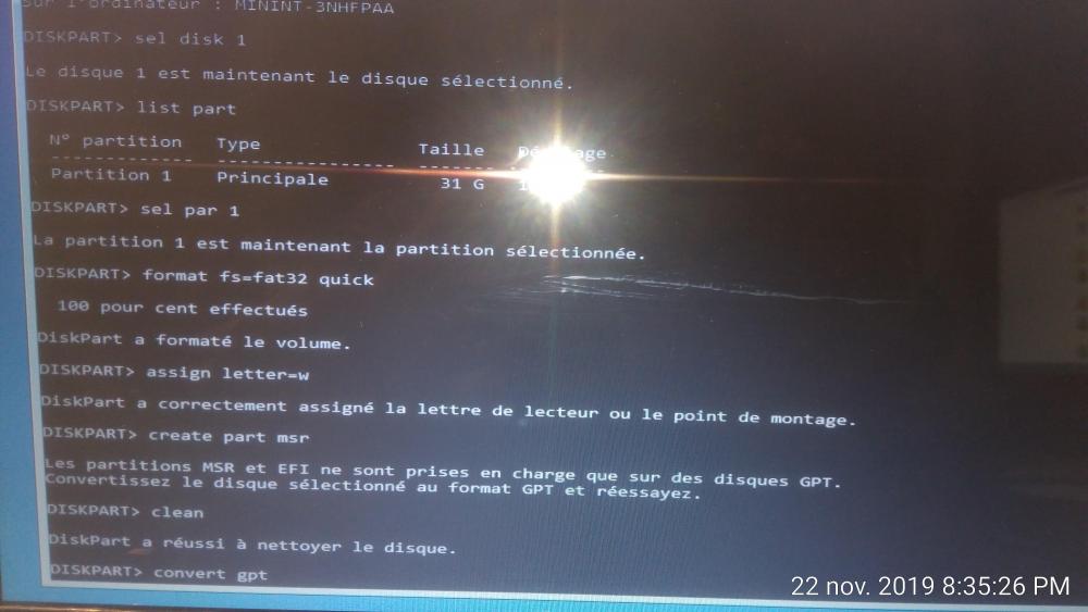

itemlogique Posté(e) le 23 novembre 2019 Posté(e) le 23 novembre 2019 Bonjour à tous j'ai besoin de votre aide SVP car suite mauvaise manip fusion d'une partition avec celle de l'OS mon PC ne démarre plus c'est un vieux HP pavillion G7 sur Windows 10 pro pour la version je ne suis pas sûre 1809 je crois avoir fait l'upgrade. message au démarrage : périphérique d'amorçage introuvable"(3F0) Veuillez installer un système d'exploitation sur votre disque dur Disque dur J'ai fait F10 puis F9 un checkdisk étendu puis avec une clé USB bootable sur WinPE j'ai fait un disk part+BCDboot et après un Bootrec /fixmbr Bootrec /fixboot Impossible de booter Je n'ai pas de partition EFI en fat32 J'ai lu que je pouvais en créer une avec diskpart ce que j'ai essayé mais j'ai un pb de syntaxe. Pb je n'arrive pas à aller sur C:windows Je vous envoie les screenshots de mes tentatives. Avant de devoir réinstaller Win10 j'aimerais essayer d'autres techniques pour récupérer mon OS avec votre aide. Désolée je ne suis pas douée du tout. Merci à tous de votre aide.

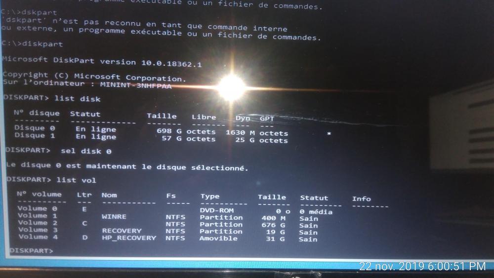

calisto06 Posté(e) le 23 novembre 2019 Posté(e) le 23 novembre 2019 (modifié) @itemlogique Bonjour, Tu as formaté quoi en fat32 qui fait 31 g ? Refais moi les commandes avec diskpart : list disk et poste un résultat à l'endroit et lisible . edit ; tu es en MBR Modifié le 23 novembre 2019 par calisto06 1
itemlogique Posté(e) le 24 novembre 2019 Auteur Posté(e) le 24 novembre 2019 Bonjour Calisto06, Le volume 5 en fat 32 c'est la clé USB en winPE et en fat32 vol 4 c'est celui que j'ai crée pour créer un EFI mais le chemin d'accès est introuvable. Je renvoie un screenshot du diskpart Merci

MateLeot Posté(e) le 24 novembre 2019 Posté(e) le 24 novembre 2019 Salut , Tu veux faire quoi , reconstruire ton secteur d'amorçage depuis ta clé WinRE ? Ton chemin d'accès n'est pas bon , tu pourras pas déployer la reconstruction si tu te trouves pas sur le bon répertoire. Déplace toi depuis ta racine X avec la commande "cd" soit : X:\>cd Windows\System32 Ensuite depuis le répertoire System32 tu tapes la commande : X:\bootrec /fixmbr et ensuite , X:\bcdboot c:\Windows /l fr-fr /s R: /f BIOS Reviens nous voir ! MateLeot

itemlogique Posté(e) le 25 novembre 2019 Auteur Posté(e) le 25 novembre 2019 Copie data en cours. Je vais créer un point de restauration avec cette commande : wmic.exe /Namespace:\\root\default Path SystemRestore Call CreateRestorePoint "Point de restauration manuelle", 100, 7 Okay pour toi ? Au niveau du DD en GPT total 698 Go: - D:WINRE free space 12319 MB - partition sans nom : free space 188 MB - C: 676 MB utilisé et 235 GB libre - partition sans nom : 1.21 GB libre - E:Recovery 19.88 GB utilisé et 2.41 libre
calisto06 Posté(e) le 25 novembre 2019 Posté(e) le 25 novembre 2019 Tu as un disque secondaire en MBR ,qu'y a t-il dessus un autre OS ou des données ? Je vois qu'il y a seulement 2 To pris en compte , c'est dommage en GPT/UEFI Windows gère les disques de plus de 2To , ça vaudra le coup de voir ça après car tu as quand meme presque la moitié du disque inaccessible (donc inutilisable) sauf si tu as mis un systeme et activé CSM dans le bios pour booter sur un systeme non UEFI https://www.98ffe08d.com/activer-desactiver-csm-bios/ La partition sans nom avant recovery est allouée ou pas ? Pourquoi y a t-il cet espace de 1.21g entre C et recovery c'est toi qui a diminué recovery ou quoi ? il y avait quoi à la place de l'espace non alloué de 1.2g ? La partition sans nom correspondrait bien à l'espace nécessaire pour la partition efi et esp . Débranche le disque 3 pour qu'on ne se trompe pas dans les manip J'attends les réponses à mes questions et que tu débranches le disque 3 avant de te faire effectuer les manipulations Pour info il y a une invite de commande disponible avec AOMEI on doit pouvoir l'utiliser .

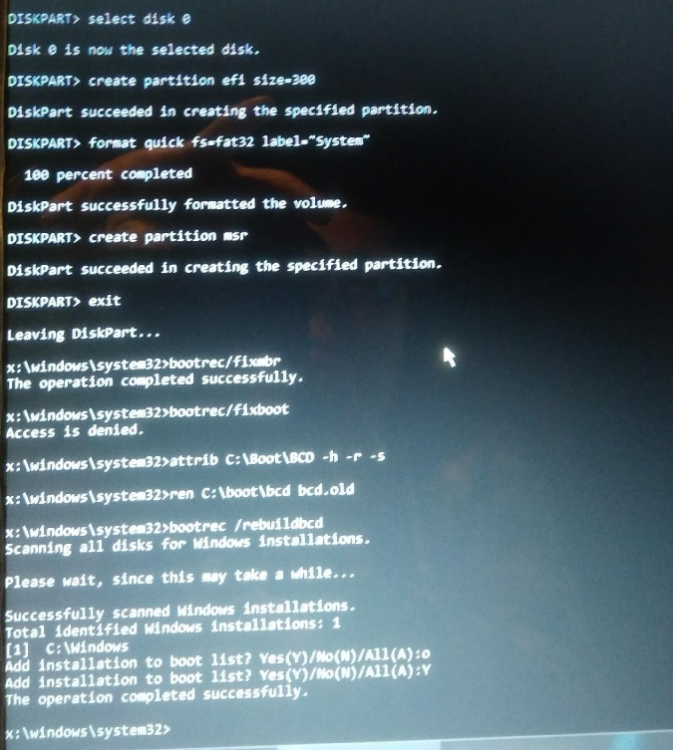

calisto06 Posté(e) le 25 novembre 2019 Posté(e) le 25 novembre 2019 laisse la dernière partition ou elle est , c'est à priori la partition usine qui permet la restauration usine ; on pourra voir après si on la supprime ou pas , ça peut se faire après . Donc la partition fat 32 tu va la supprimer et étendre C jusqu'à la recovery usine pour qu'il n'y ai pas d'espace non alloué , on a largement assez d'espace non alloué au début du disque (388 mb) pour recréer efi et msr . Donc avec AOMI tu supprimes fat32 et tu etends C tu appliques . Donc là avec diskpart sous AOMEI ou depuis l'invite de commande w10 de la clé (faire enter apres chaque commande) Diskpart List disk Select disk (le numéro du disque) create partition efi size=300 format quick fs=fat32 label="System" create partition msr exit là on quitte diskpart Puis selon le tutoriel https://community.lecrabeinfo.net/topic/10378-reparation-du-demarrage-sous-windows-10/ pour réparer UEFI

itemlogique Posté(e) le 25 novembre 2019 Auteur Posté(e) le 25 novembre 2019 (modifié) J'ai suivi : II- REPARER LE BOOT LEGACY (BIOS/MBR) :à partir du volume 0 tout a marché et sur F9 il a trouvé l'EFI de MS. je repasse en UEFI un peu dur avec le clavier en qwerty je n'ai pas trouvé comment passer en azerty Modifié le 25 novembre 2019 par itemlogique
itemlogique Posté(e) le 25 novembre 2019 Auteur Posté(e) le 25 novembre 2019 Citation Expand bon ça boote toujours pas en UEFI. je dois faire ça : 2- Si le PC ne démarre toujours pas, essayer de reconstruire intégralement la BCD :
itemlogique Posté(e) le 25 novembre 2019 Auteur Posté(e) le 25 novembre 2019 fallait que je le fasse sur D pas sur C à la fin j'ai eu : [1] C:\Windows et non [1] D:\Windows j'ai en effet une partition system de 300 MB je lui ai attribué F et demain je recommence à partir de : II- REPARER LE BOOT LEGACY (BIOS/MBR) : Est-ce que je ne dois pas créer un EFI dans D ? J'ai un peu mal à comprendre mais demain je reprends tout ça dans l'ordre. bonne soirée
calisto06 Posté(e) le 25 novembre 2019 Posté(e) le 25 novembre 2019 (modifié) je ne vois pas bien sur tes photos , c'est flou ... Le 25/11/2019 à 20:56, itemlogique a dit : II- REPARER LE BOOT LEGACY (BIOS/MBR) : Expand Non il faut réparer pour UEFI , ne refais pas la partition efi sinon ca va être le bazar , juste les commandes de boot Retourne sur AOMEI et fais moi une photo claire du disque , je ne vois pas les partitions que je t'ai demandé de créer . Modifié le 25 novembre 2019 par calisto06
