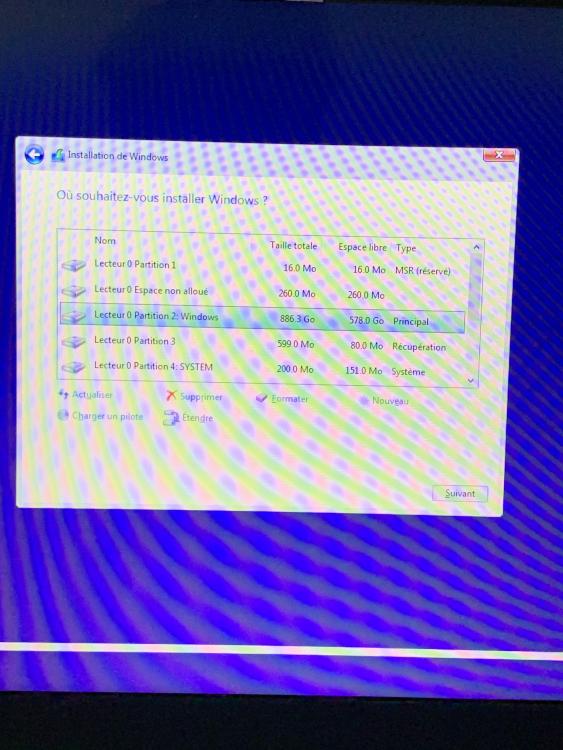

Vous m’aviez demandé une photo de la liste des partitions, que dois-je faire ? :
Je ne comprend pas qui sont les supports Lenovo, je supprime toutes les partitions mais c’est à dire vraiment toutes ? (Winre,c,...) mais il va reste plein de partition non alloué
Je t'ai donné un lien pour les supports de reinstallation (regarde dans les reponses) ,ce sont des images qui permettent de reinstaller etat usine comme quand tu as recu le PC .
Si tu peux les creer fait le puis ensuite supprime toutes les partitions.
Donc à ce moment tu pourras reinstaller w10 .
Sinon tu as egalement l 'option si tu as les supports usine de reinstaller etat usine mais si le PC etait de base w7 ou 8.2 pas la peine de tenter.

Donc je peux utiliser la clé usb w10 que j’avais fais avec mediacreationtool ? Mais donc qu’est-ce que je dois faire sur la page « où souhaitez-vous installer Windows »(regardez les photos sur cette page du topic), je laisse toutes les partitions comme ça ? Je peux simplement appuyer sur le bouton sur le côté du pc : https://support.lenovo.com/il/fr/solutions/ht503785
Modifié par Tokiro
Je ne comprend pas , pouvez-vous me dire exactement ce que je dois faire s’il vous plaît ?

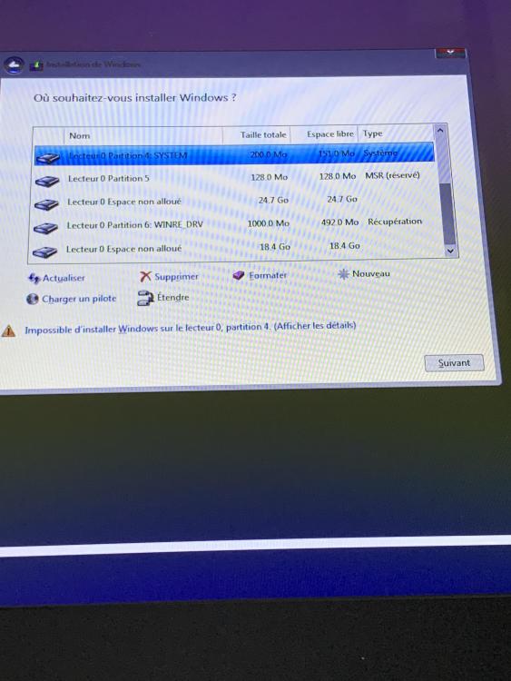

Je suis donc revenu au point de départ, J’ai lancé avec la clé usb mais donc que dois-je faire sur cette page alors ? : quelles partitions je dois supprimer ?

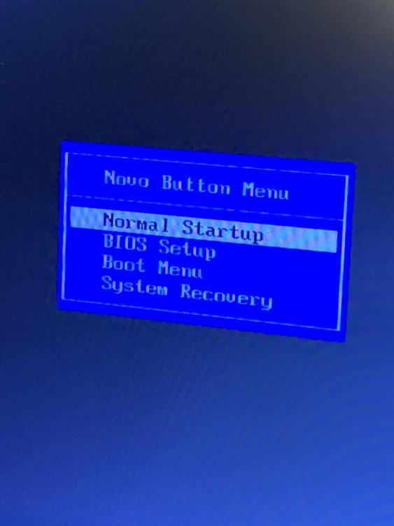

Ah non, ça ne fonctionne même pas...Lorsque j’appuie sur le bouton, sa m’affiche ça :
Puis sur system recovery, le PC démarre normalement...Donc quelle solution exacte je dois utiliser ?
Modifié par Tokiro
Non il redémarre normalement.Avant il affichait les options de dépannage, il doit y avoir un problème...
Que dois-je faire exactement donc ?
Modifié par Tokiro
Bon donc ça veut dire qu il y a un soucis avec la partition recovery usine. Donc tu vas utiliser la clé w10 et supprimer toutes les partitions puis faire la clean install.  Tu auras un grand espace non alloué que tu peux éventuellement partager avant d installer.

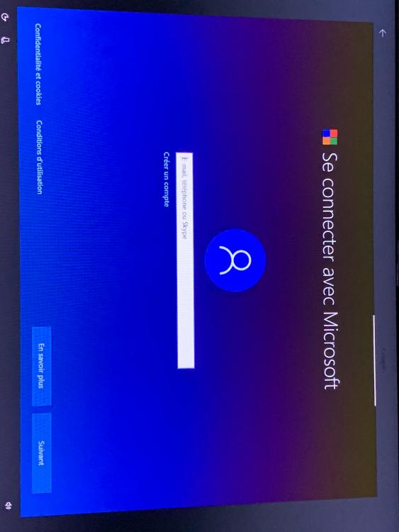

Je suis sur cette page : je peux configurer mon adresse mail ?
il y a 9 minutes, Tokiro a dit :
C'est-à-dire ?
Cette page t'invite à te connecter à ton compte Microsoft (hotmail, outlook) si tu en as un.
Tu peux créer un compte local (non lié à un mail) aussi : https://lecrabeinfo.net/creer-compte-utilisateur-local-installation-windows-10.html
Personnellement je conseille le compte local.
Si ton compte precedent était un compte local et si tu as le fichier transwizz tu en créeras un deuxième que tu remplacera par celui que tu as sauvegardé.
Au cas ou ceci ne fonctionne pas tu peux choisir de créer un compte avec les mêmes identifiants que le premier et réinstaller les logiciels.
Si tu avais un compte connecté tu peux te connecter avec la même adresse mail du compte Microsoft et mot de passe.
