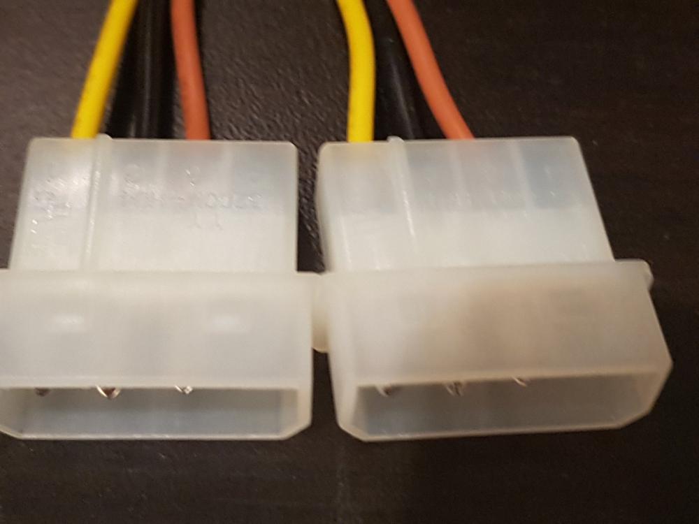

      hello,
      remettons aussi les choses en place si on le veux bien !
      si tu regarde le câble en Y il est correct. Il n'y a rien a changer
      • si tu regarde les deux connecteur blanc mollex tu verra qu'il y a juste un qui est retourner celui a deux pin par exemple d'un demi tour.
      • Si tu lui fait prendre un demi tour tu verra que les fils s'accorde jaune noir.
      • aussi que les détrompeur s'accorde.
      tu vois qu'il n'y as pas sur celui a deux pin le détrompeur et ensuite toujours aussi les deux demi rond coin arrondi
      20210220_151911.jpg.175deb78947b35f3c006b7b8499167d3.jpg.ab1baf81502162a7ecfde28520573e42.jpg

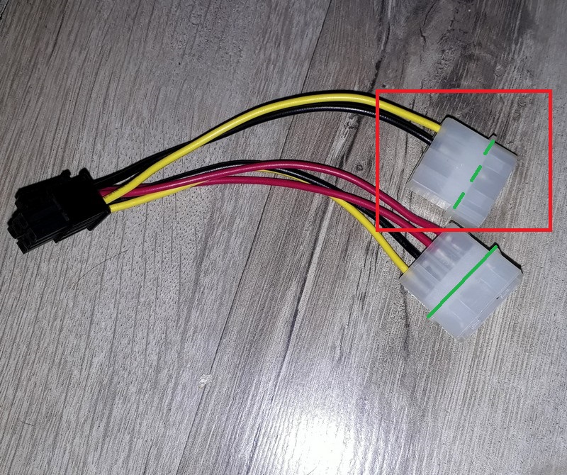

      Je suis désolé mais non, le Y n'est pas bon :blush:
      Voici le câblage correct. (j'ai bien vu que l'une des prise était retournée mais ca ne change rien à la logique du raisonnement)
      Le sien, quand il le branche, il ne peut pas démarrer sa tour, CF ses premiers messages
      Le mien quand je le branche, ça fonctionne :happy:
      Donc, soit il arrive à passer le 2 em rouge (en 4) du 1er molex sur le 2eme molex en 3, (ce dont je doute car sur ceux que j'ai sous la main, cela est impossible, on a pas accès à la pin anti-retour de la broche :dry:) soit il coupe le rouge en 4.
      Je suis tellement sûr de moi que si ca ne fonctionne pas, je lui envoie un des Y que j'ai en stock à mes frais :happy:
    4. Geminisam
      Geminisam
      Voici les 2 modifs possibles et faciles exprimées ci-dessus, de jolis dessins valent mieux que de long discours d'incompréhensions :c_satisfied:
      On se moque pas de mes talents de dessinateur :c_lol:
