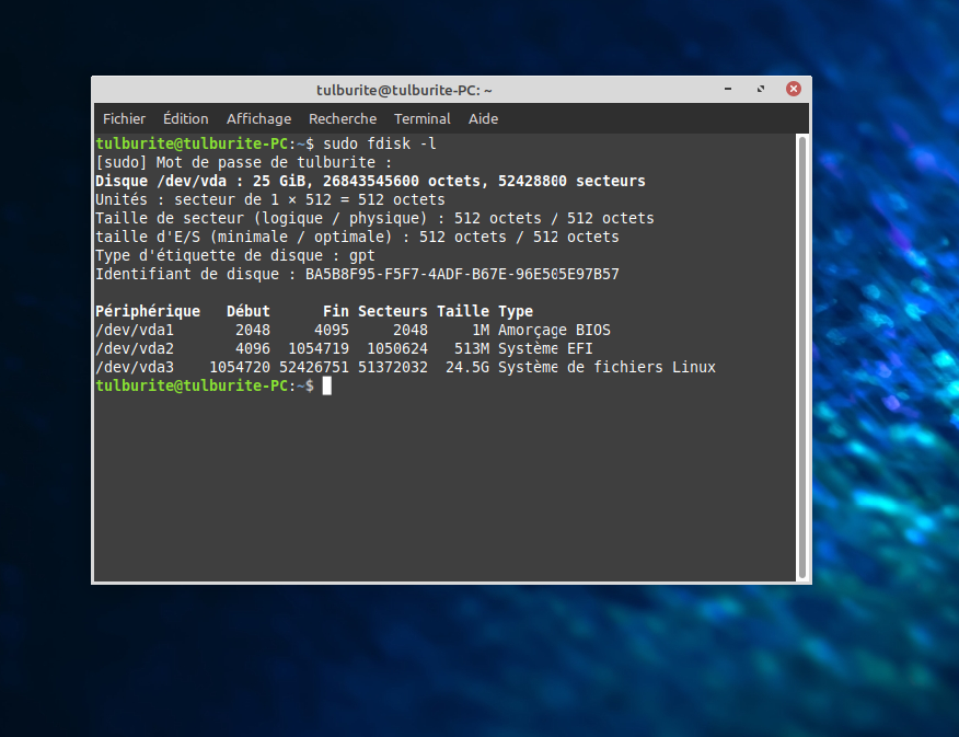

    Bonjour, Dernier petit contrôle, tu démarres ta machine sous Linux Mint, tu ouvres un terminal et tu tapes cette commande : sudo fdisk -l Et tu reviens avec une capture d'écran. C'est toi qui doit le savoir, mais si c'est en ordre pour toi, tu peux mettre en résolu. Petite question quand même, as-tu bien tous les menus en Français car chez moi (j'habite en Suisse) j'ai du supprimer toutes les langues installées par défaut pour avoir toute la distribution en Français (et en plus, elles me servent à rien les langues par défaut), et personnaliser les serveurs pour les mises à jour (serveurs Suisse), mais pour ce dernier point à n'y a pas de plus-value. Au plaisir de te relire
