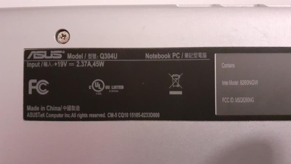

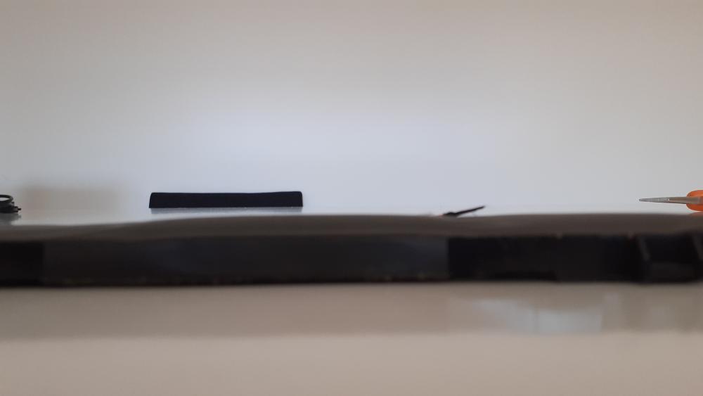

  1. Some news : Je voulais prendre des photos de l'intérieur donc j'ai ouvert la bête. J'ai pris les photos des nombreuses étiquettes visibles sur cette face et j'ai décidé de démonter la batterie pour prendre une photo (la batterie semblait gonflée au technicien qui avait contrôlé la carte mère)> Bref, je prends les photos et décide de ne pas remettre la batterie en place tout de suite.... Bon, et puis, comme j'ai dévissé- puis revissé pas mal de bidules à droite à gauche, retiré la batterie, enfin quoi.... un vieux réflexe de mec qui croit au encore et toujours au Père Noël, je branche le 220.... La lumière s'allume orange, j'appuie sur le bouton.... ASUS s'affiche... mon coeur bat à 230 ( c'est mon max). Et ça passe le boot pour démarrer W10 !!!. Donc 2 choses certaines : - Le zinzin fonctionne sur le courant alternatif et je peux l'utiliser pour tester le montage vidéo. - Mon clonage a été une merveille puisque je ne me suis aperçu de rien (sauf la date restée au 4 novembre). Ce qui me permet d'envisager bien plus sereinement la suite : la carte mère n'est pas complètement out et je vais pouvoir prendre mon temps pour trouver le gars qui aura la patience de fixer ça et si ce n'est pas possible, il me restera toujours la possibilité de fonctionner uniquement sur le 220. Merci de vos réponses et de vos recherches. Je reviendrais vers vous à ce sujet car ce serait quand même mieux de pouvoir fonctionner avec une batterie. Je joins des photos des batteries pour que vous me donniez une appréciation : gonflées (usées) ou non. C'est assez difficile à voir sur les photos, mais ce qu'on peut bien discerner c'est qu'il y en a une totalement plate et les deux autres gonflées.

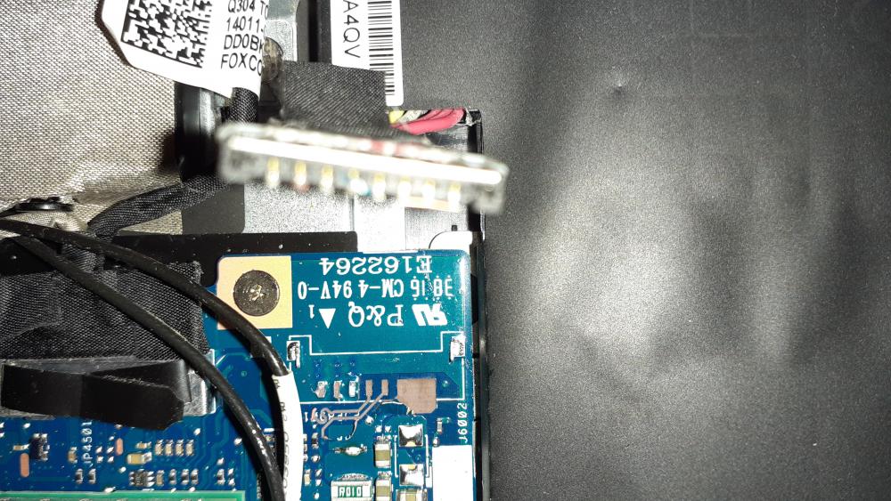

  6. Je me demande si lárrachage n'a pas provoquer un court circuit permament sur le connecteur a la batterie ( sur la carte mère) et du coup ca ne veut pas alimenter la carte ???? !!!
  7. J'ai essayé mais la lumiere s'allume 1/4 de seconde et il n'a pas le temps de booter. Je reessaierai demain soir, mais je ne pense pas que ca va le faire.... Je me demande bien pourquoi, parce que, sur le bateau jén ai fait fonctionner plusieurs comme ca sur un transfo 12V -> le bon voltage selon le modele et ca fonctionnait dénfer.

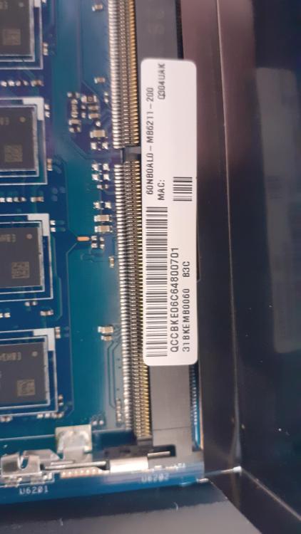

  9. et là sur le support de la ram... cést marqué Q304UAKUAK
  10. voile les etiquettes avec no de serie et tout

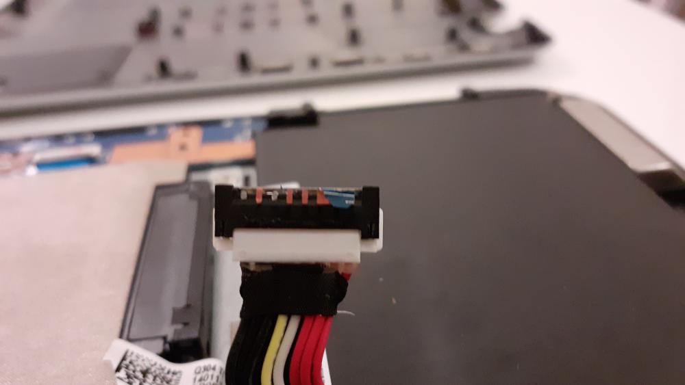

  14. @Delta Yep, la moitié du connecteur est arraché de la carte mère et si une carte neuve coute 100 à 150 avec un I7-6500 (la mienne est supposée porter un I5.... je dois donc vérifier)... je vais certainement choisir cette option car je ne pense pas pouvoir trouver un pro en Algarve assez rapidement pour remettre en route d'ici Noel. Quelles sont les différents composants à démonter de l'ancienne carte et à remettre sur la nouvelle (mémoire additionnelle, etc...) et est-ce que cela nécessite une formation et des outils particuliers ?
  15. Yo, Ben me voilà devant vous tout penaud..... J'ai acheté un SSD de 1To pour remplacer le HDD (avec alerte SMART) pour gagner en vitesse dans le but de faire de l'édition vidéo ( amateur évidemment avec KDenlive). J'ouvre la boite et muni du YouTube concernant le changement de HDD de mon Asus, je commence par inspecter le zinzin. Je remarque que les batteries sont gonflées (pas trop mais quand même) et qu'il y a pas mal de vert de gris sur les connections USB et autres (c'est l'avantage de la navigation en mer et de la vie à bord). Ensuite je passe à la première étape : débrancher les batteries. Et là, patatras : le connecteur de la carte mère me reste dans les mains. J'ai même pas eu besoin de tirer fort : je l'ai juste pris entre mes doigts et commencer à singer le gus de youtube... Du coup, je suis aller voir un magasin de gamers qui me dit qu'il ne peut pas réparer et que vu l'état de la carte mère, il vaudrait mieux la changer. Alors je viens vers vous pour demander votre avis : 1 - Est-ce que vous pensez possible qu'un professionnel change uniquement le connecteur cassé (pour moi c'est quelques soudures, mais j'y connais rien) et un petit coup de nettoyage du vert de gris ( uniquement sur les connecteurs, le reste parait neuf !) ? 2 - J'ai cherché sur internet une carte mère Asus Q304UA ( j'ai pas su lire de référence directement su la carte elle même et ca pourrait être une Q304UAK qui est nécessaire car les mémoires sont UAK et le proc est UAK selon Speccy et autres). Akemy en a pour 200 Euros + transport ( je suis au Portugal...). Si je commande la bonne référence, est ce qu'un nul peut changer facilement la carte mère ? ( des vis à mettre et des trucs et machins à plugger) sachant que j'attribue le connecteur cassé à l'usure et non à une mauvaise manutention. Accessoirement, existe-t-il une carte mère un poil plus puissante qui serait plugg and play ? 3 - Et dernière chose pour l'instant, est-ce que vous pensez que ca vaut le coût ? ou vaut-il mieux acheter un neuf ? (Perso, je crois avoir le temps de faire les recherches et d'apprendre à le faire, j'ai déjà le SSD et mon compte bancaire fait le yoyo entre rien et presque rien). Merci d'avoir pris la peine de me lire jusqu'au bout. PS : je joins des photos du connecteur brisé et j'ai des photos de la carte mère si besoin etc...
