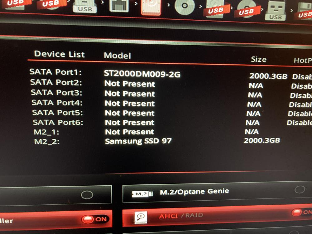

  12. Mais comme d’habitude, je ne vois pas le ssd branché sur le port m2_1 ( voir screen des messages précédents)

  14. je précise avoir brancher le ssd système sur le m2 1 Les paramètres bios pci :
  15. Vous ne m’avez pas répondu dois je mettre les deux ssd ? ^^’

  17. Ok, je mets les deux ssd ? ( j’attends 2min histoire que le pc refroidisse)
  18. Vous voulez quoi en screen ?
  19. C'est tout les 2 des EVO 970 Plus donc oui normalement et je fais le screen de suite :)
  20. Je le précise car j'ai l'impression que vous n'avez pas compris ( peut être que j'ai pas été claire dans mes explications ^^' c'est un de mes défauts des fois ) Le but pour moi, serait d'avoir mes 2 nvme branchés et mon HDD
  21. Justement ce port M2 est comme désactivé alors que de base il marchait ( c'était le montage de base du PC )
  22. J'ai pas compris On est bien d'accord, vous parlez du port M2.2 qui est désactivé par le port SATA 2 lors du branchement du barracuda ? Donc il faut que je le branche sur le port SATA 1 en gros ?
