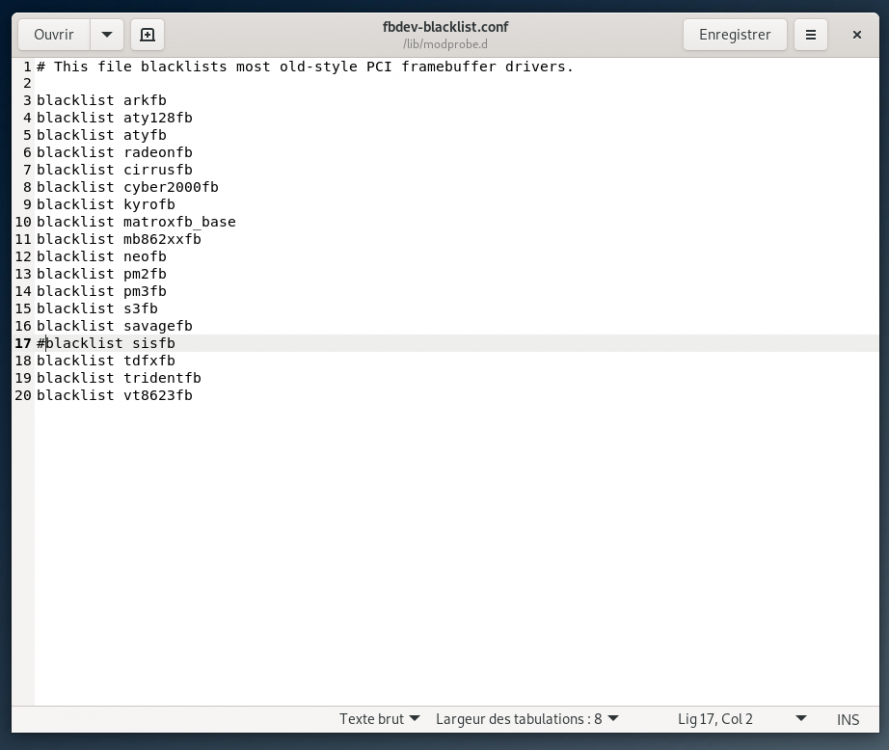

      Oui tu as fait juste et je peux voir que ta carte graphique est "blacklistée" et nous allons la "déblacklitsée" ... perso je pense que ça ne va pas servir à grand chose mais qui ne tente rien ben n'a rien en retour.
      Pour le faire nous avons deux possibilités, soit le terminal et uniquement le terminal en utilisant l'éditeur de texte "nano" ou rendre l'explorateur de fichier en administrateur (tous les droits) en passant également par le terminal en su et mot de passe et ensuite tu modifies le fichier suivant:
      fbdev-blacklist.conf
      As-tu une préférence ?

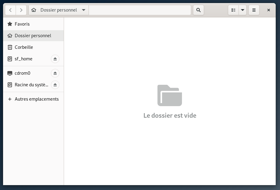

      Pour commencer il faut que tu trouves sur ta machine "fbdev-blacklist.conf " qui se trouve ici:
      - Explorateur de fichier
      - Autres emplacements
      - Ordinateur
      - Lib
      - modprobe.d
      - fbdev-blacklist.conf et c'est ce fichier que tu vas modifier

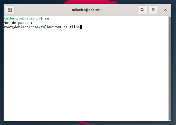

      Cette recherche et simplement faite pour que tu puisses trouver ce fichier à modifier une fois que tu sera en super utilisateur. Afin de rendre ce fichier modifiable il faut te rendre "super utilisateur" de ta machine pour cela tu ouvres le terminal et tu tapes:
      su
      Ensuite ton mot de passe qui ne s'inscrit pas, une fois ton mot de passe inscrit tu tapes
      nautilus
      Une fois nautilus inscrit, tu tapes la touche "enter" et tu as une nouvelle fenêtre qui apparaît,
      Une fois cette fenêtre, tu vas rechercher le fichier "fbdev-blacklist.conf" et à la ligne 17 chez moi, tu mets un dièse (#) devant et tu enregistres.

      Une fois cette opération effectuée tu ressors immédiatement en cliquant sur les croix et tu sort du terminal
      Cette manière de procéder est la plus rapide mais la plus dangereuse parce qu'en faisant cette opération tu peux modifier tous les fichiers, ce qui peut causer une instabilité de ta machine.
