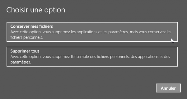

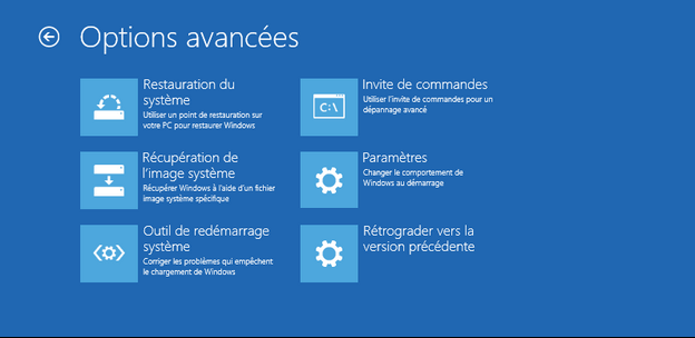

  3. Pour la dernière option, c'est uniquement si tu as créé une image système et que tu l'as sauvegardé sur un support quelconque , afin de pouvoir la redéployer grâce à cette option ! (ce qui n'est pas ton cas ) Peut être que la réinitialisation est effectivement la dernière solution à ton problème. Avant d'utiliser ça, as-tu sauvegardé tes données perso sur le PC en panne ? ( en théorie , on peut garder les données après une réinstallation en choisissant la bonne option , comme ici : Mais sait on jamais !
  4. Bon ça à l'air de fonctionner !! (pas compris le message en franglais du BIOS !!!) Clique sur dépannage et tente l'outil de redémarrage système , le cas échéant , fais une restauration système comme je t'ai indiqué au dessus !

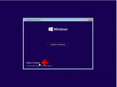

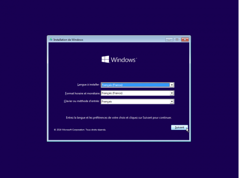

  5. Bonjour mike ! Il va falloir démarrer dessus afin d'avoir accès aux options avancées . Pour ce faire, il faut rentrer dans le BIOS afin de changer l'ordre du boot ( de démarrage) de votre PC pour que celui ci démarre sur votre dvd fraîchement gravé plutôt que sur le disque dur. (préférez le 64 bits au 32 bits pour commencer) Au lancement du CD, cliquez sur l'onglet "suivant", ensuite allez sur "réparer l'ordinateur" , Vous aurez alors accès aux options avancées ! Commencez par utiliser l'outil de redémarrage système avant de tenter une restauration système . Si l'outil ne fonctionne pas , il faudra alors utiliser l'outil de restauration du système proposé dans les options avancées en choisissant une date antérieur à la date supposée de la panne. ( Windows sauvegarde automatiquement des clichés du système régulièrement pour pallier à ce genre de dysfonctionnement). Vous choisirez donc une date de restauration système qui vous convient, et lancerez la restauration système ! ( pas de risque pour vos données ce genre de restauration n'impact pas vos fichiers perso !) Revenez nous voir si quelque chose coince ! Cdlt, MateLeot.

    zBonjour, Avec le cd d'installation de Windows et en démarrant sur celui-ci, vous pouvez tenter de réparer le secteur d'amorçage défectueux ! (si c'est bien cela qui cause l'instabilité du disque dur !) Au lancement, choisir "choisir une option" / dépannage ; cliquer sur options avancées ; Enfin , cliquer sur "outil de redémarrage système. Cet utilitaire permet une vérification et une réparation des fichiers de boot de votre système d'exploitation (entre autre !) Si ça ne fonctionne pas et qu'il faille vous guidez pour que vous récupériez vos données à l'intérieur du disque, revenez nous voir ! Cordialement, MateLeot.
