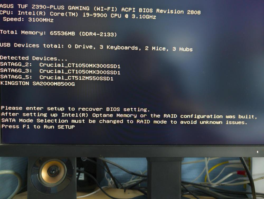

  3. Bonjour et merci pour le retour. Non je ne suis pas du tout en configuration RAID, étant donné que les 2 disques durs identiques n'ont pas le même usage. Je vais suivre votre conseil et changer la pile de la carte mère...
  4. Bonjour à tous Après redémarrage du PC qui était en mode veille prolongée, je me trouve devant ce message que j'ai traduit par : veuillez entrer dans le setup pour récupérer les paramètres du BIOS. Après avoir configuré la mémoire Intel(R) Optane sur la configuration RAID, la sélection du mode SATA doit être changée en mode RAID pour éviter des problèmes inconnus. Appuyer sur F1 pour entrer dans le BIOS. Ce que j'ai fait. Je n'ai rien modifié, n'ayant pas compris le message , j'ai juste fait sauvegarder et redémarrer. Après redémarrage, tout semblait normal sauf que la date et l'heure dans Windows 11 étaient celle d'hier quand j'ai mis le PC en veille prolongée. Cela fait la deuxième fois que ça arrive, la 1ère fois, j'ai remis l'heure via les paramètres, et aujourd'hui j'ai redémarré le PC complètement. Merci par avance de votre aide éclairée
