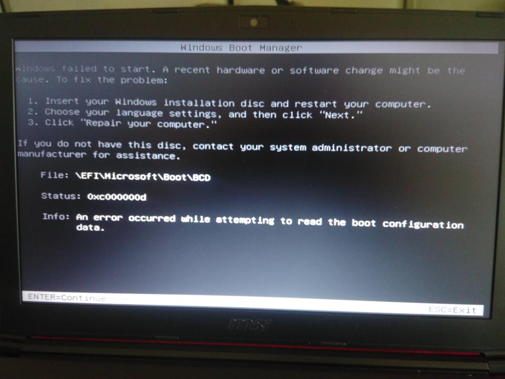

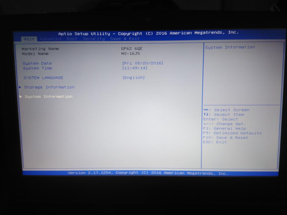

    Pour avoir eu le même problème je te conseille de graver l'image de Windows 7 sur DVD (en ajoutant les pilotes pour les contrôleurs USB sinon drôle de surprise) et de l'installer a partir de se support (incompatibilité Windows 7/Contrôleur USB xHCI)

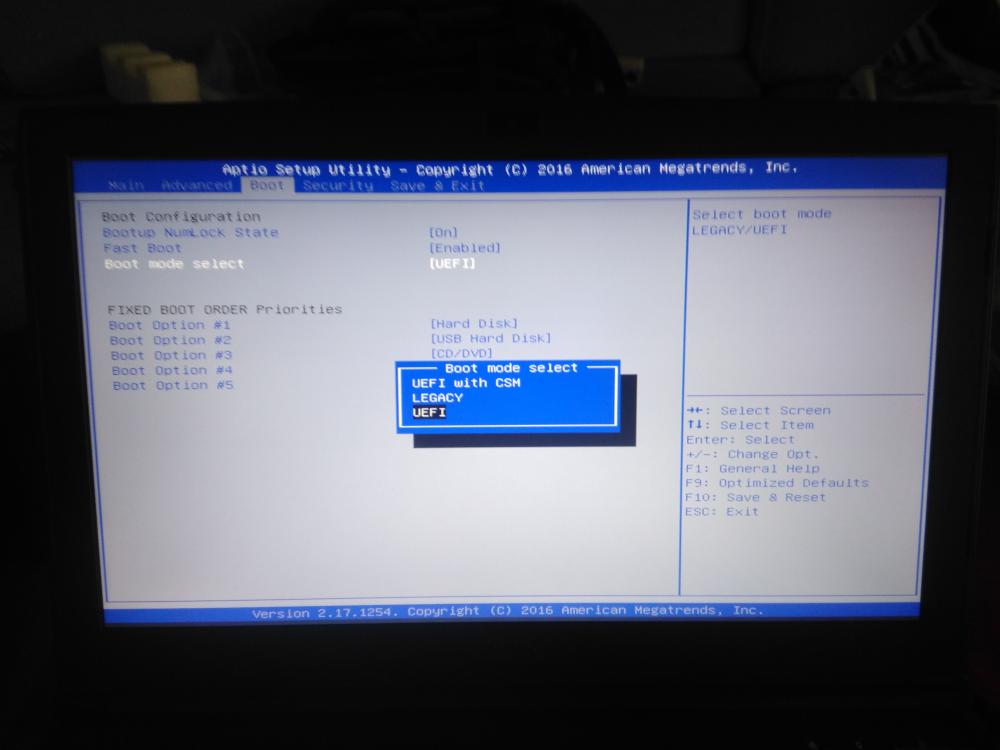

    Désolé de répondre si tard. Pour le Windows il s'agit d'une licence ESD et non un fichier (en gros un lien pour DL l'iso de Windows légalement avec une clé OEM) et le problème ne résidait pas dans le fait UEFI/Legacy BIOS mais le contrôleur USB qui ne supporte que le xHCI (qui bien sur de base n'est pas dans Windows 7). Se qui explique l'erreur il tente de charger un support compatible sur le BIOS mais non reconnu par Windows 7. Ce qui m'a été confirmé après l'installation par DVD, aucun port USB n'était reconnu.

    Résolu, obligation de passer par un DVD.

    Bonjour PC n°1 Tour Maison OS : Windows 10 Pro X64 CPU : Intel Core I7 920 (2.67 GHz) RAM : 2x4 Go (DDR3 534 MHz) CM : Asustek P6T Deluxe V2 GPU : MSI NVidia GTX 750 (2047 Mo) PC n°2 MSI GP62 6QE 260XFR Léopard Pro OS : Aucun CPU : Intel Core I5 6300HQ (2.3 GHz / 3.2 GHz Turbo) RAM : 2x8 Go (DDR4 2133 MHz) CM : N/C GPU : NVidia GTX 950M (2 Go)

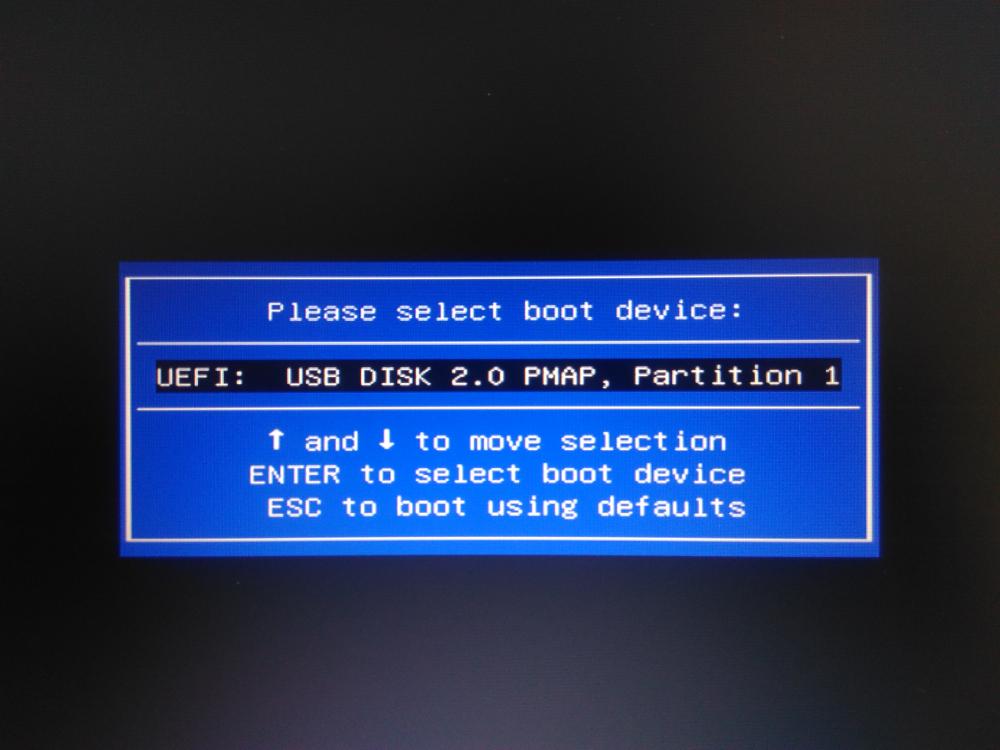

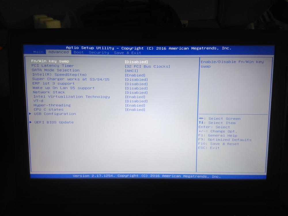

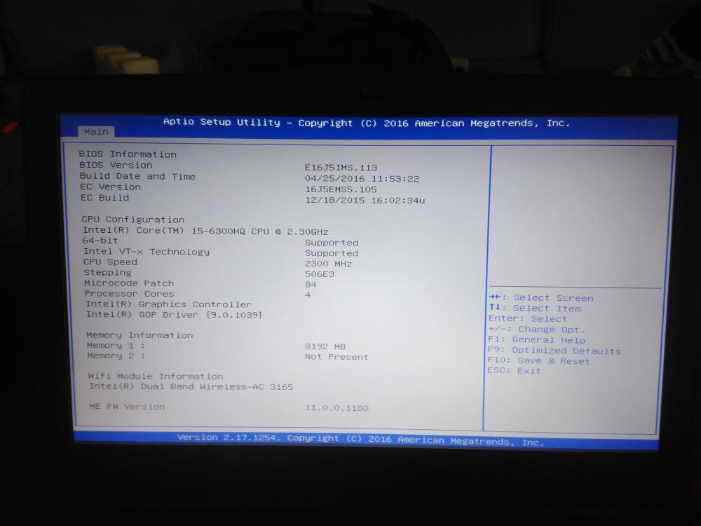

  6. Bonjour/Bonsoir Après avoir commandé du nouveau matériel informatique j'ai remarqué que le PC était fournis avec FreeDos, donc j'ai commandé en supplément un Windows 7 Pro x64 (en ESD) après avoir mainte et mainte fois essayé l'installation de différentes façon et même avec des tutos j'ai toujours le même résultat mais comme des images sont plus parlante que des mots j'ai capturé chaque étapes Si vous avez besoin de plus d'info pour la résolution je reste a disposition. Merci d'avance pour l'aide que vous m'apporterez.
