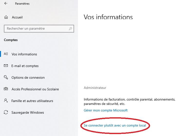

Bonjour à tous @Kh38 Il s'agit d'un ordinateur sous Windows 11 tu peux déjà consulter ce tuto : Windows 11 : créer un compte utilisateur (Microsoft ou local) Tu pourras choisir l'un des comptes sur l'écran ou tu t'identifies pour ouvrir une session. Kristobal

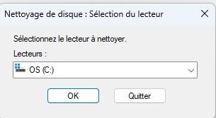

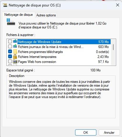

@MaxlaMenace A ce stade toujours avec une session ouverte avec ton compte microsoft as-tu essayé de supprimer le dossier Windows.old avec l'utilitaire de Nettoyage de disque ? Voir mes messages précédents pour la procédure Kristobal
@MaxlaMenace A ma connaissance il n'est pas possible même avec les privilèges administrateur de supprimer le dossier Windows.old Il faut utiliser l'utilitaire de nettoyage de disque, voir mes précédents messages pour opérer. Kristobal

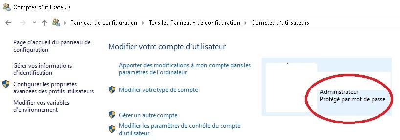

@MaxlaMenace Tu pourrais basculer sur un compte local administrateur pour vérifier s'il est possible de supprimer le dossier Windows.old à partir de ce compte. Ouvrir les Paramètres entrée Comptes Apparemment si j'en crois tes copies écran tu es sous Windows 11, tu peux donc consulter ce tuto : Windows 11 : ajouter « Prendre le contrôle » au clic droit pour obtenir tous les droits sur un fichier, dossier ou lecteur Kristobal

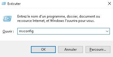

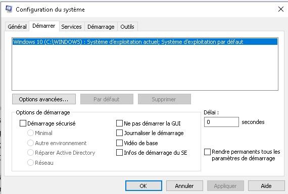

Bonjour à tous @phil69 Windows + R pour ouvrir la fenêtre Exécuter Commande msconfig Fenêtre Dans la fenêtre " Configuration du système" tu dois retrouver les trois entrées du menu de boot. Tu peux supprimer les deux entrées non fonctionnelles. Concernant la MAJ KB 5074109 elle s'applique aux deux dernières versions de Windows 11 la 25H2 et la 24H2. Sur quelle version as tu installé cette MAJ? Kristobal -

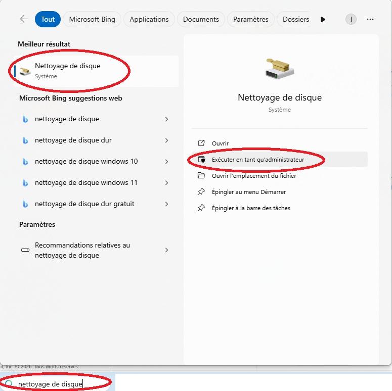

@MaxlaMenace Barre des tâches/ Dans la barre de recherche à droite de l'icône Windows/ taper NETTOYAGE DE DISQUES Pour ouvrir cette fenêtre Clic sur Exécuter en tant qu'administrateur Pour ouvrir Clic sur OK Pour ouvrir "Nettoyage de disque pour OS" Dans cette fenêtre il doit être normalement possible de sélectionner l'entrée permettant de supprimer la précédente installation de Windows. Une question tu ouvres ta session avec un compte administrateur ? Kristobal
Bonjour à tous @MaxlaMenace Normalement ce dossier doit disparaitre automatiquement 10 jours après la mise à niveau de Windows Et si tu procèdes comme indiqué sous la copie écran ci-dessous ? Nettoyage de disque dans la zone de recherche puis exécuter en mode administrateur. PS : Attention dans une des copies écran ton adresse gmail est visible Kristobal
