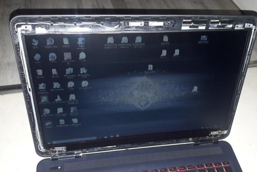

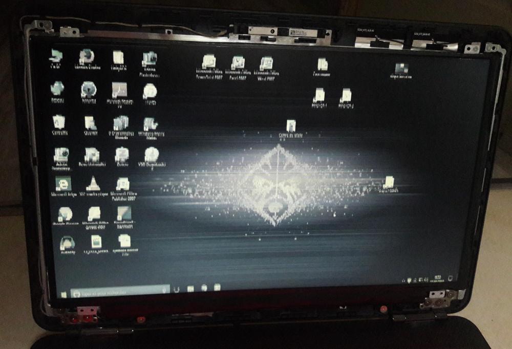

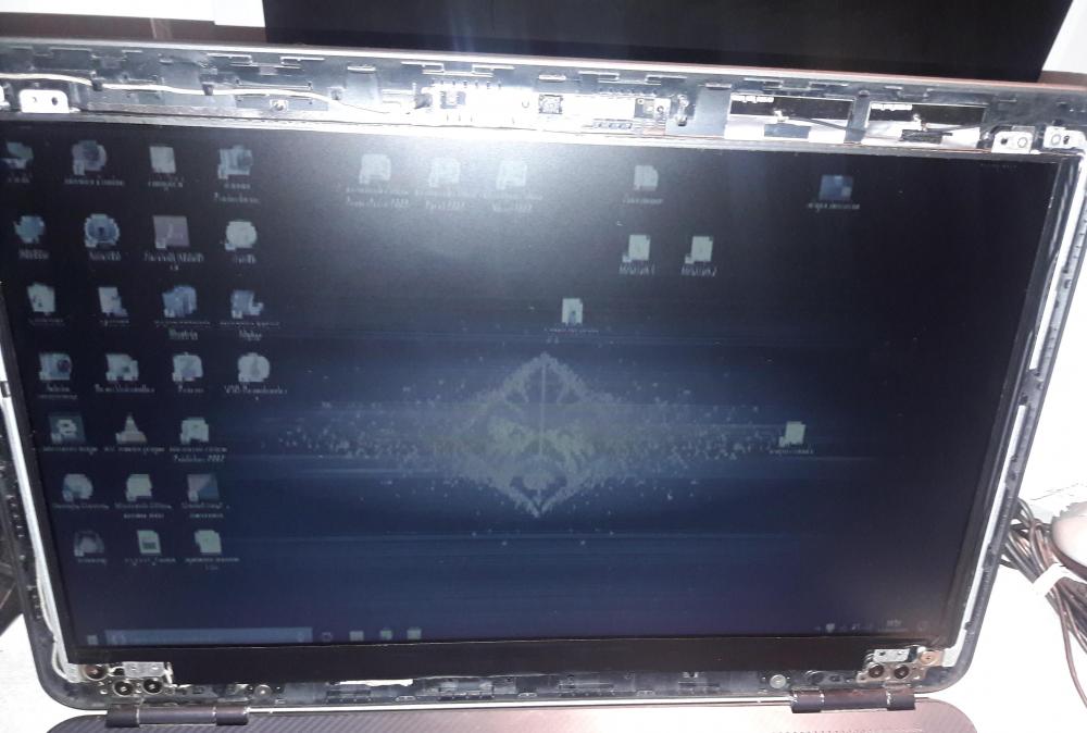

Bonjour j'ai fini par commander un écran neuf. je viens de le monter et oh surprise, l'image saute en permanence, il y a des rayures horizontales et tout est flou à l'écran. A ton avis l'écran est il défectueux ou il y a encore un lézard ! ?
Je deviens fou avec cette histoire ! .... :c_wtf:
Il y a 2 heures, galyfree a dit :
bonjour @galyfree :c_crying:
j'ai bien envie de juré et hurler quand je vois cela. Alors j'imagine toi devant le pc...
Un écran qui est neuf, soit déjà défectueux, tout est possible, mais bon, c'est rare quand même et cela ne serai vraiment pas de chance!
ce genre de panne est vraiment compliquer a trouver et mettre le doigt sur la panne comme ça par forum pour plusieurs choses.

Hello, ce qui est très étonnant c'est qu'en remontant l'ancien je n'ai pas du tout le même genre de problème, comme je le disais précédemment il n'y a que lorsque j'appuie sur le bas de l'écran que le problème des rayures apparait. Ca élimine pas mal de pistes du coup et je pencherai pour un défaut de l'écran.... ?
Au fait j'ai vu ça sur la fiche de l'écran, je n'ai pas pris l'option système IPS. Crois tu que ça pourrait avoir un rapport, il n'y avait rien d'indiqué de particulier sur l'ancien écran...

pour l’écran, l'ancien, si j'ai bonne mémoire, il allait très bien sauf quand tu créait une pression dessus ou une autre sorte?
as tu tester l'ancien écran hors de sont cover " capot " et voir si il fonctionne parfaitement quand il n’est plus en contrainte et lié au pc sauf par le câble bien entendu
il y a 33 minutes, galyfree a dit :
mais sitôt que je touche à cette plaque électronique en bas ça fait des rayures...
il y a visiblement donc un problème cet écran, l'ancien.
si tant qu'ont le touche pas il n'y as pas de rayures etc. on peut dire que la CG n'as pas de problème ni le cable
on tourne donc vraiment avec un problème d'ecran
maintenant, avec le nouveau, le fait d'avoir encore des drôle de parasites est surement lié a l’écran lui même encore une fois, mais peut être aussi a la technologie IPS ou pas.
quand vous les comparer les deux écran il y a une différence ou pas du tout?
Oui une grande différence. L'ancien il fonctionne bien tant que je ne touche pas la plaque du bas, si j'y touche on ne voit que des rayures verticales sur fond noir. Sur le nouveau On voit le bureau mais l'image saute, elle "vibre" et il y a des rayures horizontales.
donne une vois les numéro de séries du nouveau écran. et ensuite ceux de l'ancien écran
que l'ont fasse des recoupements et voir si il y a IPS ou quoi qui pourrai etre envisager.
