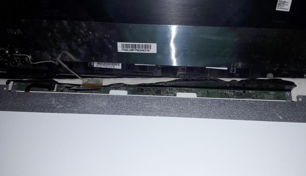

ok.. Et donc quand vous jouer avec la nappe il se passe quoi il n'y a pas un mieux etc.

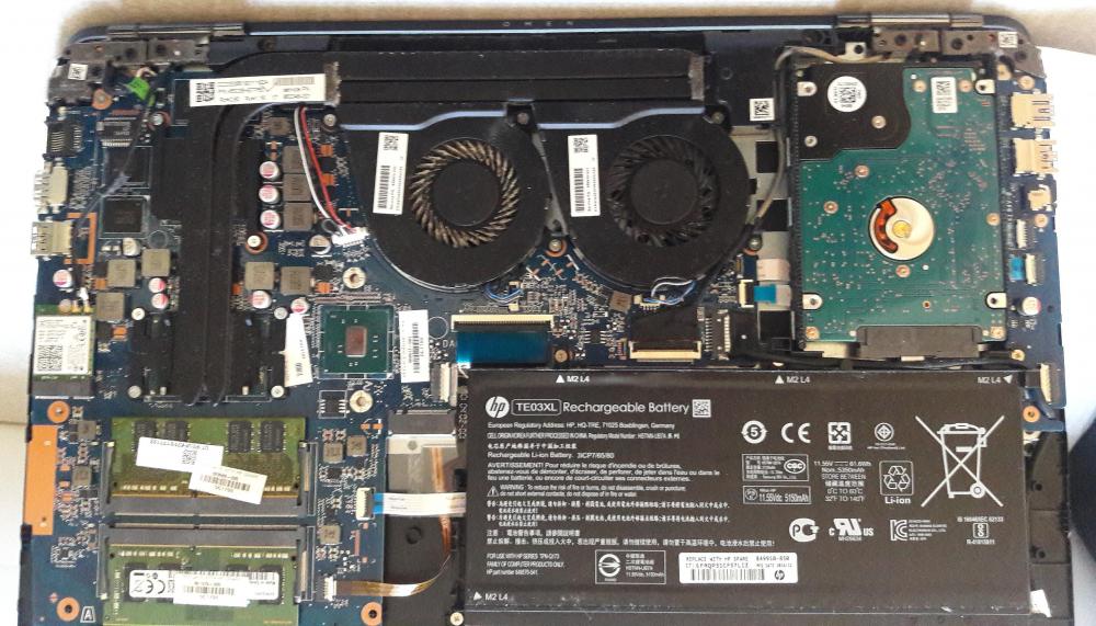

je vois pas vraiment d'inverter sur le pc. peut etre dans la partie haute du pc ici sur cette tofe mais je ne pense pas. :
un inverter c'est reconnaissable une pièce longue rectangulaire
Bonjour, en effet en bougeant la nappe ou le connecteur, le problème disparait  puis réapparait... Et pour l'inveter je ne vois rien, les deux partir noires en haut de la photo sont pour le refroidissement.

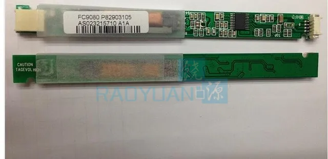

c'est une pièce assez visible car cela ressemble a ceci :
V-ritable-Nouveau-LCD-Panneaux-cran-D-or
cela peut legerement varier soit plus long soit moins long voir pas de plastique autour etc. Mais c'est visible.

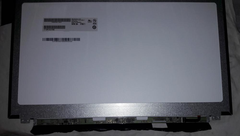

Hello, serait ce ceci :
c'est votre écran cela ?
si oui, il y a un numéro la sur la gauche sur le circuit allonger rectangulaire
vous savez nous le donné
a la vue comme ça, cela ressemble a un inverter
voici des écrans différent qui soit travail sous inverter ou pas.
je pense que vous avez un écran qui ne bosse pas avec un inverter ...
yop là @galyfree tout porte a croire que tu n'as donc pas d'inverter au vue de la connectique que tu possède :c_wink: avec les explications de la dernière vidéo sur les différents écran ( génération - évolution des écrans ) de pc portable
je pense donc que c'est l’écran et a mon avis la fameuse plaquette imprimé collé a ton écran soit la nappe ( le câble ) te confirmé maintenant un ou l'autre ... c'est pas évident là :c_embarrassed:

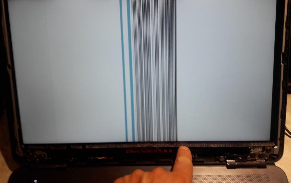

Bonjour, j'ai bien reçu et changé la nappe. Après test (ouverture et fermeture de l'écran) pc ouvert, impeccable, tout est rentré dans l'ordre. Je remonte le tout et je re-teste, impeccable également. Aujourd'hui je redémarre le pc pour vérifier une nouvelle fois.... et là ça recommence... :c_wtf: Les rayures sont réapparues, elles ne sont là que lorsque je bouge l'écran et disparaissent quand il est immobile, :c_crying:
Il y a 1 heure, galyfree a dit :

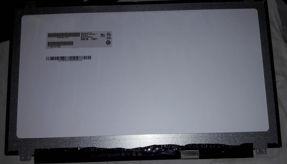

Bonjour Delta, je viens de re démonter et quelque chose a changé depuis que j'ai remplacé la nappe. Ecran démonté (mais connecté ) le problème n'apparait pas quand je fais pivoter l'écran. Les rayures réapparaissent uniquement si je touche la partie basse de l'écran, celle qui est sous le plastique noir où il est inscrit "Don't touch". J'avais ouvert ce plastique noir pour te montrer si l'inverter n'était pas dessous... mais j'avais tout de même fait attention .
Modifié par galyfree
Il y a 2 heures, galyfree a dit :

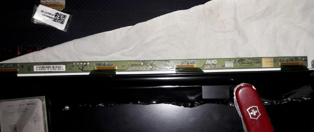

bonjour @galyfree
sur cette tofe ici :
dalle-neuve-led-173-acer-e1-772-packard-
bon c'est pour un acer mais il y ressemble vraiment a ton écran et ta connectique.
je me demande si c'est pas cette pièce électronique qui serai fissuré ou autre.
le fait que tu appuie dessus ferai bouger tout le circuit interne.
si il n'y as pas de pression il marche bien.
peut être quand tout est remonté écran fixé sur ses support et au châssis il y aura une pression qui se fait en partie basse...
le fait de faire pivoté d'avant en arrière ton écran " inclinaison " cela provoque une pression en partie basse
C'est ce que je me disais aussi. Crois tu que cette pièce se change elle aussi et où peut on en trouver une ? Je ne sais même pas comment ça s'appelle.
