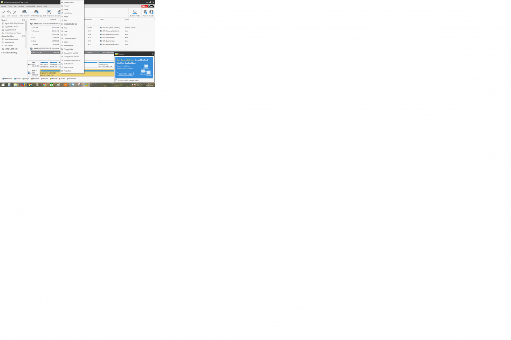

Perryne Posted August 17, 2019 Author Posted August 17, 2019 @MateLeot Dans quel rubrique allez vous dans le menu Mini tool car je suis allée dans "Disc & partition management" et je n'ai pas la possibilité de faire "create". Je joins une capture écran du menu. Merci
calisto06 Posted August 17, 2019 Posted August 17, 2019 Bonjour @Perryne , Il faut cliquer sur launch application puis vous allez voir vos périphériques USB et disques installés puis vous suivez les indications de @MateLeot
Perryne Posted August 17, 2019 Author Posted August 17, 2019 @calisto06 Voici en copies les seules possibilités que j'ai et je n'ai pas create. à savoir que ma clé usb s'appelle maintenant USB DISK 2.0 USB Removable, GPT (je ne sais pas si c'est normal)
calisto06 Posted August 17, 2019 Posted August 17, 2019 clique sur l'endroit avec le clic droit ou est marqué GPT et passe la clé en MBR
Perryne Posted August 17, 2019 Author Posted August 17, 2019 Je suis passée en "primary" je ne peux toujours pas faire create, ma clé dans mon PC est nommée IR5_CCSA_X6

MateLeot Posted August 17, 2019 Posted August 17, 2019 Vous allez cliquer droit sur la partie droite d'ou se trouve la clé et choisir supprimer : ( pas au niveau disk 2 mais bien sur F:IR5_CCSA_....) Ensuite , toujours sur la partie droite , vous allez cliquer sur créer ( create ) : Et enfin vous allez cliquer sur Appliquer tout en haut à gauche : A plus tard, MateLeot☺ 1
