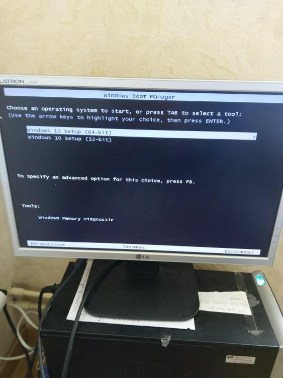

Denis.28 Posté(e) le 8 mai 2019 Posté(e) le 8 mai 2019 Bonjour a tous Je n'arrive plus a réinitialiser mon PC Windows 10, je vous explique, j'ai créé un support de réinstallation depuis ma clé usb sous windows 10 je la branche a la tour et la je choisi le système d'exploitation de windows 10 64 bits après le chargement le logo de windows apparaît la boucle arrête de tourner puis après. j'ai plus rien qui s'affiche a l'écran écran noir complet pendant des heures et des heures. Et de meme pour lancer le mode sans échec ou avec le lancement de l'invité de commande, je n'obtiens rien d'autre qu'un écran tout noir. Que faire pour remédier a ce problème sachant que le pc et en 64 bits ? Merci de vos retours, cordialement.

Denis.28 Posté(e) le 8 mai 2019 Auteur Posté(e) le 8 mai 2019 Bonjour delta Merci de votre retour, malheureusement je n'ai pas la meme page que vous. Ci joint la vidéo, ou je procède a installer windows 10 64 bits, et après logo windows avec la boucle qui s'arrête et écran noir complet . Que faire merci d'avance, cordialement. VID_20190508_135437.mp4 VID_20190508_135437.mp4 VID_20190508_135437.mp4

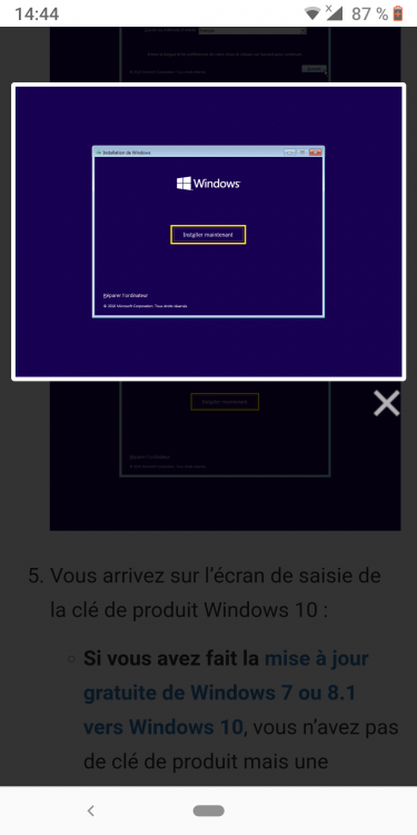

Delta Posté(e) le 8 mai 2019 Posté(e) le 8 mai 2019 @Denis.28 c'est à mon avis une re initialisation que vous tenter de faire, mais pas une installation ni une re installation propre... la re initialisation n'as pas l'air d'aboutir... https://lecrabeinfo.net/reinstaller-restaurer-reinitialiser-windows-10-proprement-avec-sans-cle-usb-dvd-installation.html et suivre la méthode 2
Denis.28 Posté(e) le 8 mai 2019 Auteur Posté(e) le 8 mai 2019 Merci, mais je n'ai pas la meme page que dans le tuto, ci joint la capture du tuto mon problème et qu'après avoir cliqué sur installer win x en 64 bits le pc me fait un écran noir avec aucune information a l'écran, comment faire ? Merci a vous.

Denis.28 Posté(e) le 9 mai 2019 Auteur Posté(e) le 9 mai 2019 Bonjour @delta Merci de ton aide j'ai essayé mais sa veut toujours pas, lors du chargement je vois le logo windows avec la boucle tourner après elle s'arrête et puis après j'ai plus rien écran tout noir. Que faire a ton avis ? Cordialement. VID_20190509_190439.mp4

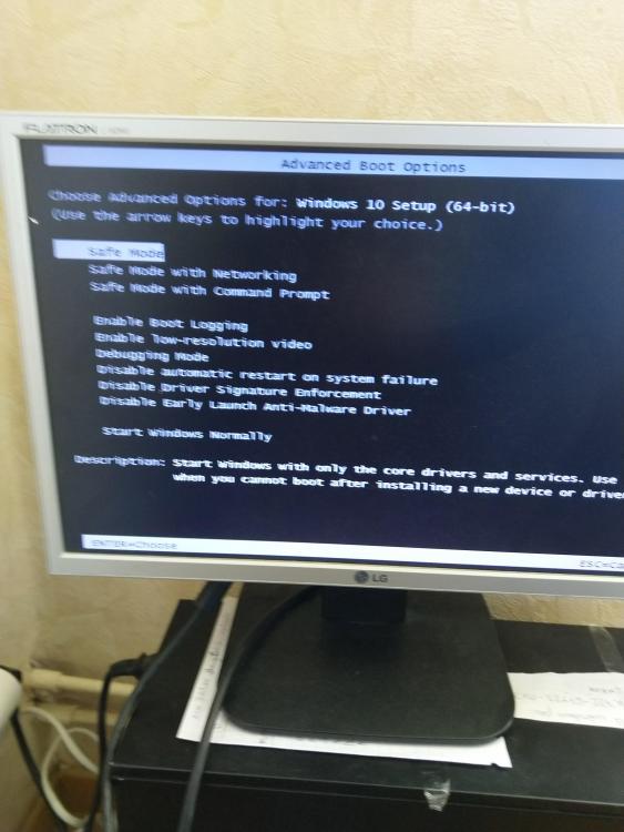

philbisca Posté(e) le 9 mai 2019 Posté(e) le 9 mai 2019 Bonsoir, j'interviens vite fait pour poser une question : à part le mode sans échec, as tu essayé les autres options, comme par exemple "enable low resolution video"...? Vu comme ça, pour moi, il pourrait s'agir d'un souci de carte graphique...
Delta Posté(e) le 9 mai 2019 Posté(e) le 9 mai 2019 @Denis.28 W10 pour votre pc n'est pas conseiller .. au mieux, W7 ou W8.1, surtout quand je remarque qu'il a été conçu pour W vista. 1
Denis.28 Posté(e) le 10 mai 2019 Auteur Posté(e) le 10 mai 2019 Il y a 9 heures, philbisca a dit : Bonsoir, j'interviens vite fait pour poser une question : à part le mode sans échec, as tu essayé les autres options, comme par exemple "enable low resolution video"...? Vu comme ça, pour moi, il pourrait s'agir d'un souci de carte graphique... Bonjour philbisca, Oui j'ai essayé aussi enabke low résolution video, mais j'ai déjà Changer de carte graphique ya peu longtemps.
