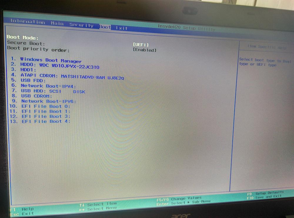

Je suis dans le BIOS pas de soucis et tu vois sur la phot ci-joint "Secure Boot" est en noir et quand je cherche à y aller il ne m'est pas donner la possibilité de le sélectionner du tout, je passe de Boot Mode : [UEFI] à 1. Windows boot manager
Et du coup qu'elle USB je dois faire monter en priorité ? vu que la je me retrouve à en avoir 3

c'est bizarre, je ne vois pas le nom de ta clé usb s'afficher dans le bios. tu es as bien créé ta clé usb bootable avec l'iso telechargé en utilisant l'outil que je t'ai proposé ?
bon tu vas tenter de descendre sur "secure boot avec la fleche du bas du clavier,  si tu arrives à selectionner "secure boot", tu tapes "entrée" pour le mettre sur "disabled" puis toujours dans le meme onglet "boot" , tu vas sur "boot priority order" et tu mets "USB FDD" en premier puis "USB HDD" en deuxieme dans l'ordre de boot puis tu vas dans l'onglet "exit" et tu cliques sur l'option qui permet de suavegarder les modifications faites dans le bios, tu redemarres et tu vois ce qui se passe.
Modifié par mehdibleu
Oui pardon je t'avais remis la vieille photo du en voici une du bios actuellement
Je maintiens l'ordre que tu m'indique ou je met USB hdd en 1er ?

est ce que tu es sûr d'avoir mis "USB HDD SCSI" en premier dans l'ordre de boot ? tu peux me faire un screen du bios stp en te rendant dans l'onglet "boot"
ce que je voudrais savoir c'est si ta clé usb boote au démarrage. Sur certains pcs, la clé boote avec win10 en démarrant dans un premier temps avec un ecran noir avant de voir apparaitre quelques secondes plus tard la fenetre d'installation. Et la personne croit que rien ne se passe en voyant cet ecran noir alors qu'il suffit juste de patienter avant de voir apapraitre la fenetre d'installation de win10.
Donc encore une fois rends toi dans le bios et assure toi de mettre "USB HDD SCSI" en premier dans l'ordre de boot , tu sauvegardes , tu redemarres avec la clé usb toujours branchée, tu attends quelques secondes en esperant que la fenetre d'installation de win10 puisse apparaitre.

Voilà le screen de l'onglet boot. Me suis-je trompée ?
