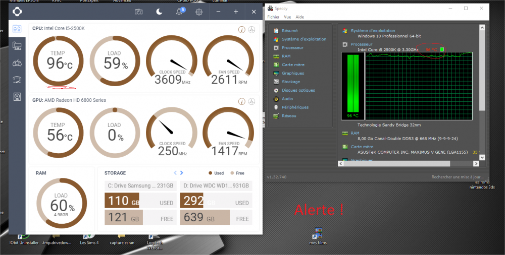

au secours ! ma cpu va chauffé 96°C

ok
je vais prends  arctic alpine 12 pas cher (inclus pate thermique gratuit) : https://www.ldlc.com/fiche/PB00259892.html

il y a 3 minutes, rodriguem7973 a dit :
si 115 w peut mettre aksa ? inclus pate thermique artic mx 4 ?
en fait le TDP de ton cpu est de 95 W
et ton alpin artic 12 peut gerer jusque 95 W donc si jamais il y a une élévation de température cela risque de posé problème..
il faudrait pour être a l'aise en effet un ventilateur qui peut aller a 115 W
